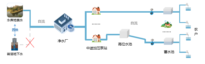

2022年1月,《山西省地下水超采综合治理行动方案》的提出,明确目标在第一阶段(2021-2025年)重点压减超采区的地下水开采量。6月份山西某市积极推进水源置换工程,利用某水库水源置换该市部分生活取用的岩溶地下水,以解决该市地下水超采问题。
由于山区蓄水池传统的人工注水控制方式,可能出现池水外溢造成水资源浪费、水池被抽干而损坏水泵等现象。亟需对末端蓄水池及供水站进行信息化改造,建设平升农村供水水源置换工程信息化系统-水源置换项目保障农村饮水安全解决方案,以辅助解决该市五个乡镇的供水问题。

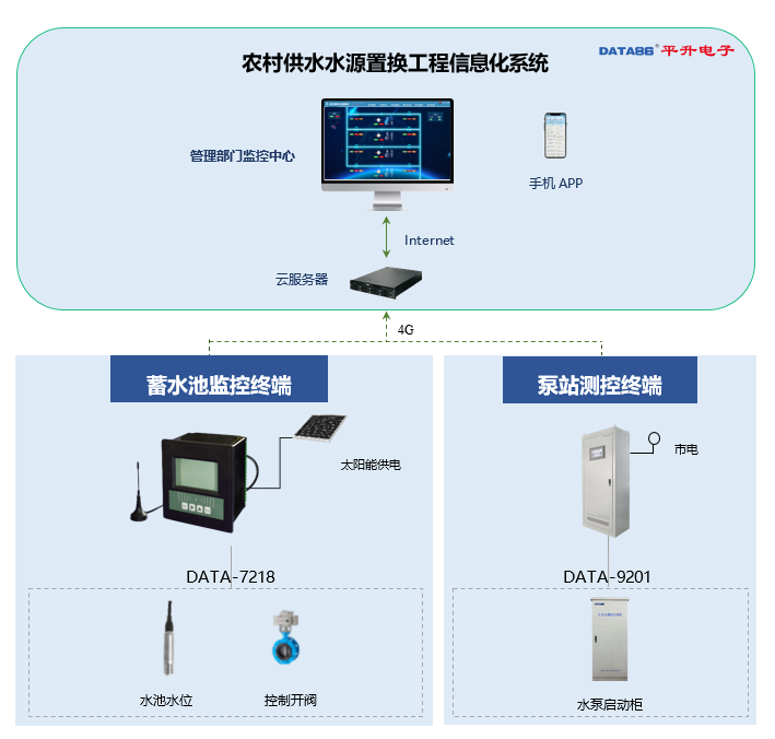

             26个末端蓄水池测点,山区安装、4G信号良好、无市电,连续、及时、准确地监测目标蓄水池水位及其变化状况。
             9个中途加压泵站测点,室内安装,有市电,实现无人值守自动远控,异常报警,确保农村稳定供水。
    ◆ 工艺流程图:
农村供水水源置换工程信息化项目工艺流程图

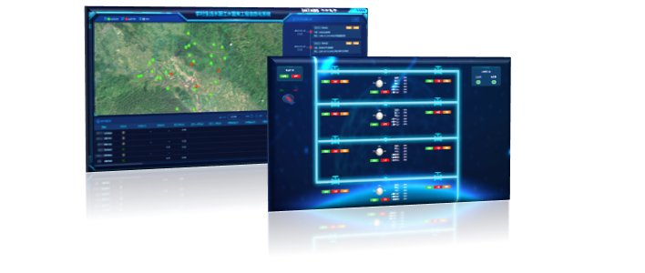

全天候水池监测,GIS一张图展示
全天候水池监测,GIS一张图展示

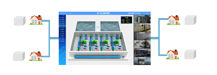

            ★  24h实时监测蓄水池水位及控制进水阀门状态;
            ★  可视化组态调度运行系统,实现水池、泵站的信息统筹化管理

泵站总控智能化建设,实现无人值守运行
泵站总控智能化建设,实现无人值守运行
            ★   系统根据水池液位,动态控制泵阀启停个数与时间,保障各蓄水池水量平衡,杜绝水泵频繁启动,水泵空转现象。
            ★  手动、自动灵活切换泵站阀控方式,大大节省人力成本
