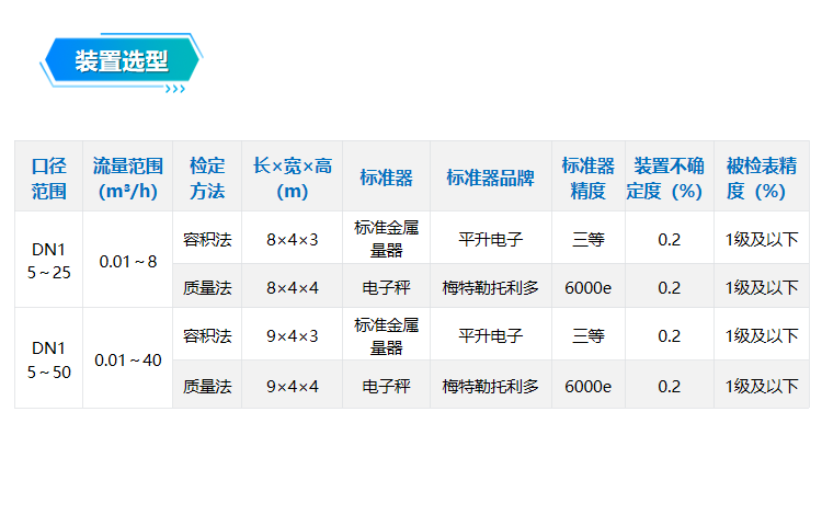

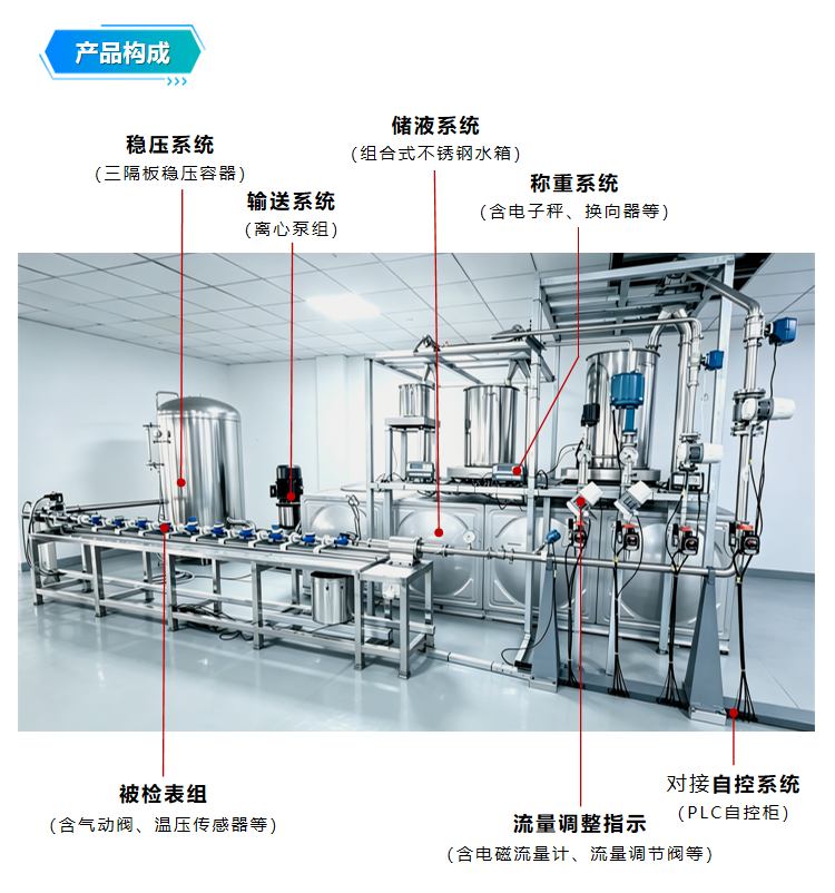

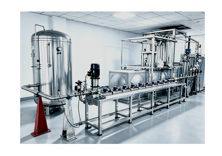

  • 摘要:平升电子水表校验装置解决方案 液体流量测量校验装置 流量计校准装置 水表检定台是一款高度自动化的水表检定、校准专用设备,融合高速图像采集、自动控制、数据处理等先进技术,支持一键检定,大幅提升水表检定效率。常用检定方式分为容积法和质量法。 该装置采用一体化设计,结构紧凑、占地面积小,检定水表口径涵盖DN15~DN50。
