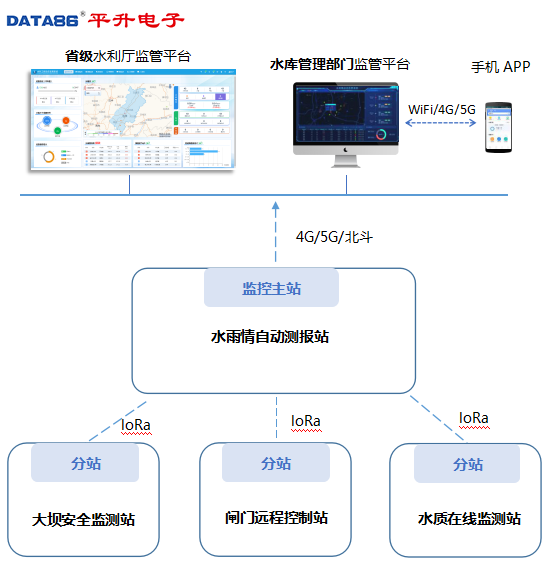

方案一:
LoRa转4G/5G/北斗组网。监控分站信息通过LoRa网络发送至监控主站,再由主站通过4G/5G/北斗网络上报至各级监控中心平台。
水库安全监测系统|水库动态监管系统|水库动态监管预警系统

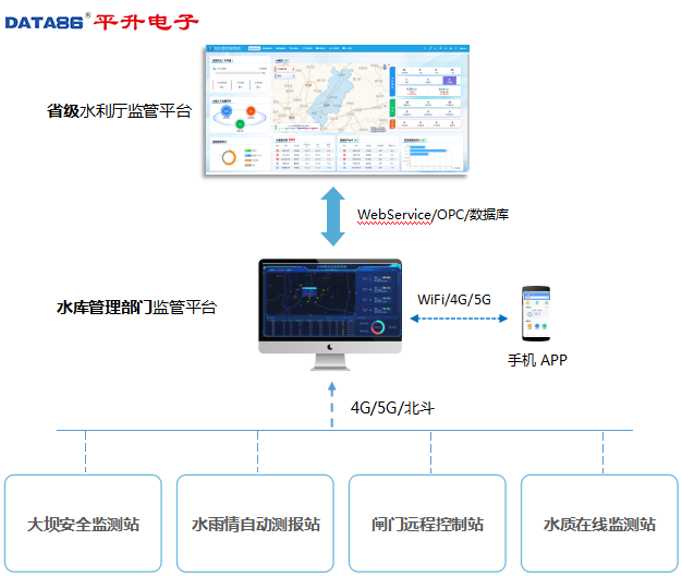

方案二:
4G/5G/北斗组网+软件对接。所有测站设备统一上报至水库管理部门监管平台,再通过WebService/OPC/数据库对接省级水利厅监管平台。

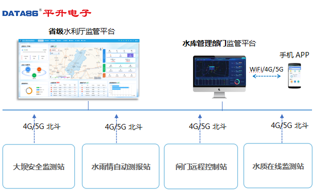

方案三:
4G/5G/北斗组网。各测站设备直接上报至各级监控中心平台。
水库安全监测系统|水库动态监管系统|水库动态监管预警系统 系统功能

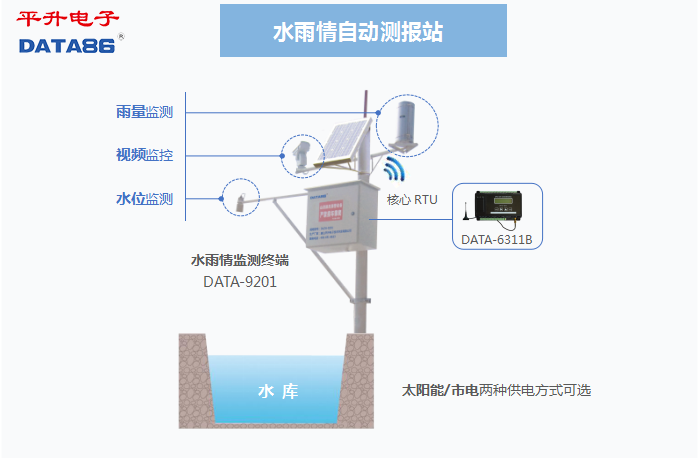

• 水雨情: 库区降雨量、水库水位

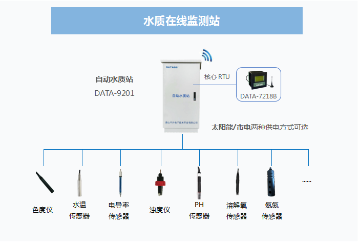

• 水  质: 色度、水温、电导率、浊度、PH值、溶解氧、氨氮等

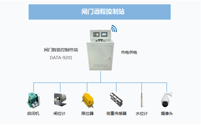

▊ 智能控制闸门,三种控制方式可切换
• 远程手控:通过监管软件远程控制闸门的升、降,提高时效性;
• 逻辑自控:根据水库水位,自动升、降闸门,实现自动化运行;
• 本地手控:通过闸门控制终端的按键操控,方便闸门现场调试。

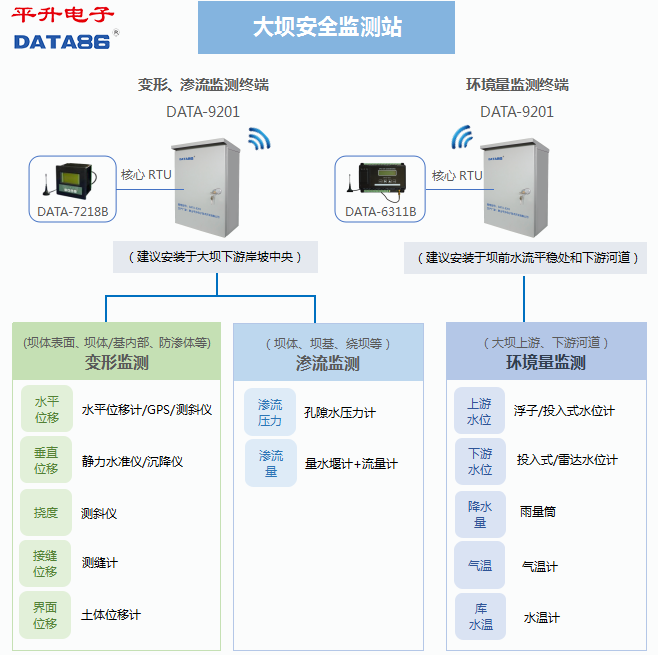

各测站设备
说明:
1. 上图以中小型土石坝为例,依据SL551-2012《土石坝安全监测技术规范》而设计。
2. 大坝主要分为土石坝和混凝土坝。
土石坝全监测必设项目:变形监测,渗流监测,压力/应力监测(中小型土石坝非必测),环境量监测。
混凝土坝安全监测必设项目:环境量监测,变形监测,渗流监测,应力、应变及温度监测。
3. 太阳能或市电两种供电方式可选。

闸门远程控制站

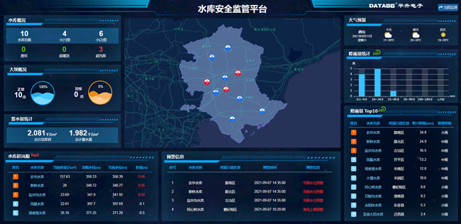

系统软件
水库安全监管平台-系统概况
水库安全监管平台
