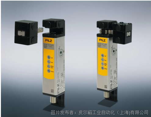

     皮尔磁PILZ的紧凑型安全锁定装置PSENmlock mini凭借小巧的身材、可靠的安全性和高度的灵活性,一直是小型防护门、狭小空间场景的首选。近期该产品完成了固件升级并同步推出了flexible actuator(柔性执行器)配置方案,全面提升设备的稳定性和现场操作体验。
固件升级:锁定/解锁信号持续时间延长至60秒
     老版本PSENmlock mini的线圈锁定/解锁信号的持续时间是1秒,这对操纵头与开关的对齐精度要求非常高。一旦门体位置偏移、操纵头未精准入位,开关会立即判定异常并触发报错。固件升级后,锁定/解锁信号的持续时间延长到了60秒,不要小看这59秒的差距,它能够大幅降低因为对位问题导致的故障,显著减少人工干预和复位操作的次数,提高安全门锁的实用性和稳定性。
柔性执行器:适配更多安装与门体工况
     如果说固件升级解决的是“时间窗口”的问题,那么同步推出的flexible actuator(柔性执行器)则解决的是“空间匹配”问题。它可以兼容轻微的安装偏差、门体下垂与位置偏移,在不降低安全等级的前提下,提升联锁机构的容错性与耐用性,尤其适合高频开关、振动环境以及装配精度有限的小型设备与机柜防护门。

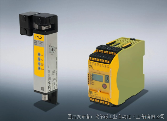

1+1>2:安全不减配,体验再提升
     固件升级与柔性执行器的组合,形成了“更长动作窗口+更宽容机械匹配”的双重优势。你可以这样理解:老版本的安全门锁像一位要求严格的师傅,要求你“一次到位,分毫不差”;升级后的PSENmlock mini则更像是一位经验丰富的现场搭档,了解真实的工况,知道现场不可能尽善尽美,给你更充裕的时间、更宽松的空间来完成操作——安全标准没有降低,但使用体验实实在在提升了。这对于设备制造商来说,意味着更低的安装调试难度和更短的交付周期;对于最终用户来说,则意味着更少的意外停机和更稳定的长期运行。
     安全产品的进化升级,往往是藏在一些细节里。从1秒到60秒,从刚性到柔性,这些改进没有改变PSENmlock mini的紧凑尺寸和安全等级,却让它更贴近真实的工业现场,为用户提供了更成熟省心的解决方案。毕竟,好的安全方案应该是在确保安全的前提下,让操作回归简单和高效。
