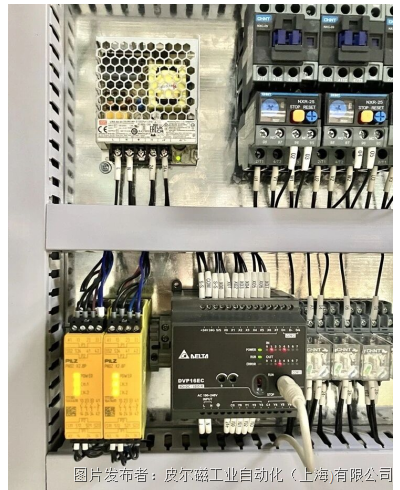

     改造的思路非常简单:让系统自己“知道”什么时候该补水,并可靠地完成阀门切换。仔细分析过后,发现思路的实现也非常简单,几个安全继电器搭配传感器便可轻松搞定。
当系统(传感器)检测到水处理系统纯水箱缺水时发出信号,通过安全继电器控制废水回收进水管道关闭,软水进水管路阀门开启;当纯水水箱补水到达设定液位时,系统发出信号给到安全继电器,使相应阀门开关,再切换到废水回收系统供水,这样所有问题便迎刃而解!全程都不需要人工干预,员工通过屏幕关注系统状态即可。
     几个安全继电器配传感器的“小巧思”,就让系统彻底告别了溢水、缺水、窜水等情况,设备运行更加安全,员工也从“盯梢”中解放出来,专注于核心的生产任务。这种基于现场情况的“微改造”,实用又接地气。凡是有“回收水/工艺水+补充新水”双水源切换,而且对液位控制有要求的场合,都可以快速复制该方案。
