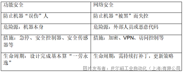

从功能安全到网络安全
传统的机械功能安全聚焦于防止机器对人员产生伤害。其危险通常来源于机器,一般通过安全控制系统来减小风险,且系统实施后较长时间内一般都不需要更改。而网络安全风险通常来源于人员,一般通过网络安全措施减小风险,保证设备故障时资产仍受到保护。网络安全措施通常更迭比较迅速,而且需要根据机器运营情况持续调整。
功能安全网络安全
防止机器“误伤”人防止机器“被黑”而失控
危险源:机器本身危险源:外部人员或恶意代码
措施:急停、安全控制器、安全传感器等措施:加密、VPN、访问控制等
生命周期:设计完成基本算“一劳永逸”生命周期:需持续打补丁,更新策略

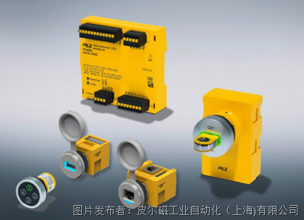

皮尔磁Pilz已经发布了多款工业网络安全相关的产品,包括IAM识别访问管理系统与PCON sec br2安全网桥等。其中,IAM识别访问管理系统的核心是PITreader授权访问钥匙,搭配模式开关PIT oe4s,USB模块PIT oe USB或者网口模块PIT oe ETH,连接安全控制系统,可实现仅经过授权的人员才能更改设备操作模式,使用USB或以太网接口的功能,防止他人任意篡改系统。
PCON sec br2安全网桥是一款在网络层提供安全解决方案的产品。该网桥采用基于用户角色的管理功能,客户端PC与安全网桥的数据传输通过VPN实现,防止数据被窃听及操纵。此外,该网桥可配置为仅允许经授权的通讯进行数据交换,实现限制数据流的安全功能,所有安全及非安全网络订阅者之间的数据通讯都将被记录,实现快速诊断。
