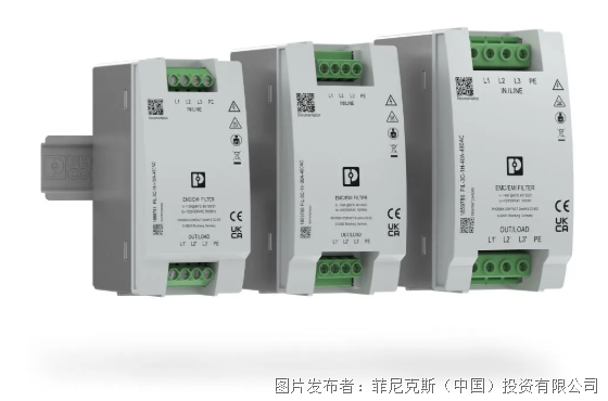

菲尼克斯电气三相1H系列EMC/EMI滤波器,秉持高性能滤波、极致小型化的设计理念,推出兼具导轨式/背板式520V, 10A~100A系列产品。
√高性能滤波
√极致小型化
√100kA Isccr
该系列产品集高性能、小型化、低频特性优、抗磁饱和等多重设计亮点于一身,完全颠覆了传统滤波器大、重、丑的形态。
相较于传统滤波器大宽度、全灌胶、安装单一的劣势,该系列产品能够实现灵活自主的抗电磁干扰保护:用户可以根据实际需求的变化,自由选择不同的电流规格插头和灵活增减数量,从容应对复杂多样的噪声源和临时性电气系统变更需求。

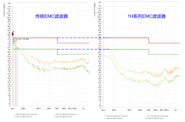

01高性能滤波
●创新磁环技术,全频150k~30MHz滤波性能达到1阶电气拓扑极限;
●更强大低频150k~1MHz滤波能力,匹配更多低频干扰场景。
