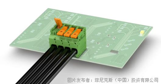

菲尼克斯电气重磅推出的带操作杆弹簧连接技术,无需工具即可完成标准接线。仅有“打开”和“闭合”两个动作,确保每次接线的连接状态保持稳定,为各类电子设备连接场景提供可靠的数据、信号以及动力传输。
01 产品特性
免工具操作 接线状态稳定可靠
采用带操作杆弹簧连接技术,连接裸软导线只需打开拨杆、放入导线、闭合拨杆,即可牢固锁紧导线。连接带冷压头或硬质导线,直接插入连接器,无需额外操作便可实现可靠连接。
二次锁结构 防误触更安全
在连接器闭合状态下,拨杆会被限位区域的卡扣锁紧,防止拨杆被意外触碰,导致弹簧结构对导线的压紧力下降,消除线缆松脱风险。

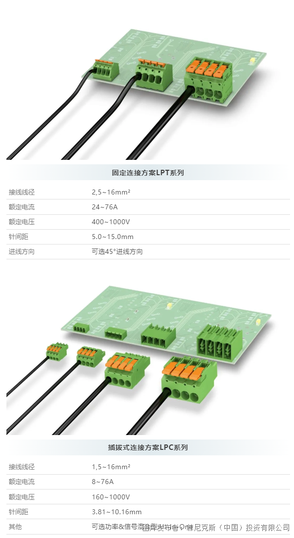

全面的产品方案组合
可选择固定式以及插拔式连接产品。固定式方案提供不同的进线角度,便于现场人员操作。插拔式方案还可选择动力&数据&信号混合型插头,一体式连接方案,节约设备空间。
02 电气参数

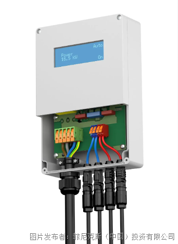

1 逆变器
2 充电桩

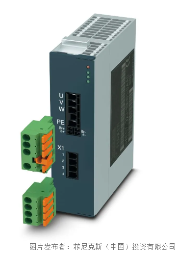

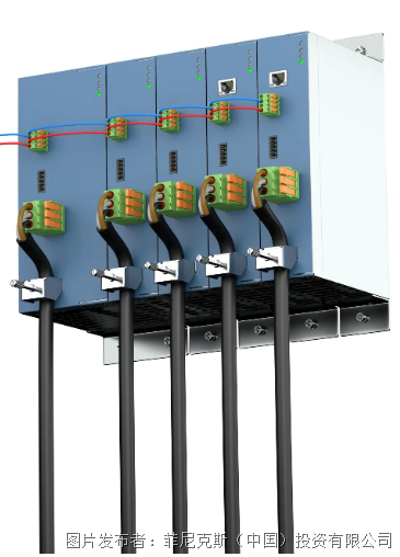

3 伺服驱动器
4 变频器
LPT&LPC系列产品凭借稳定高效的带操作杆接线技术,为电气系统运行提供了可靠的连接方案。同时,全面的产品家族可以覆盖装置的功率、信号乃至数据传输应用,给设备现场接线带来更便捷的连接体验。
