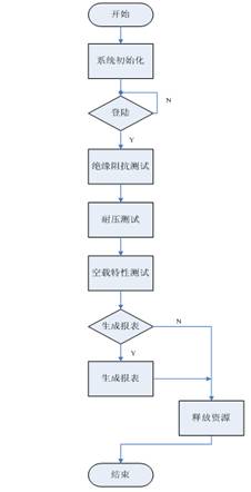

系统工作流程
       系统初始化部分用来实现前面版刷新工作,包括前面板所有输入控件和显示控件。
测试分为三个部分,绝缘阻抗测试、耐压测试及空载特性测试。其中空载特性测试又分为空载电流测试和空载电压测试。待测信号均为标准电压、电流和电阻量,测试使用NI DMM(数字万用表)模块与NI Switch(开关模块)协调动作,具体内容及操作技巧见硬件结构部分。
本系统可以实现灵活的报表生成,由LabVIEW提供的与OFFICE软件的接口函数,我们可以方便的通过编程确定报表的表现形式,如:Execl、Word等。在本系统中,由于用户对报表格式有特殊的要求,对于这种情况,我们按照客户需求生成特定的模板文件,并在编程时与其模板进行相应关联即可。
系统工作流程图

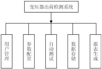

测试系统的灵活性和扩展性可通过软件这个重要部分来实现,使用正确的软件工具并通过设计或调用合理的程序模块,可以实现高效的人机交互。
本系统软件开发平台我们选择了LabVIEW标准图形开发环境,其内置信号采集、测量分析与数据显示功能,可以满足多种测试环境要求,融合多种信号测试、分析功能于一身,使系统的适应性大大增强。同时,考虑到系统的适应性、灵活性和可扩展性,本系统软件在功能实现上使用模块化设计,每个模块完成独立的功能,同时可以满足系统高耦合与低内聚的要求。整个软件部分主要由用户管理、参数配置、自动测试、数据存储和报表生成5个模块构成,如图3所示。
3 软件组成模块

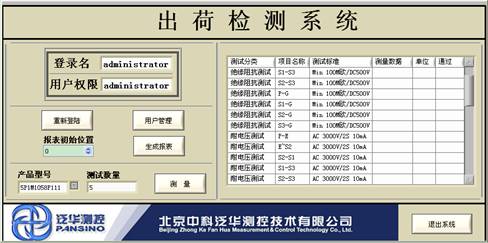

  • 每个模块实现特定的功能,登录子模块在系统中判定用户权限,在本系统中管理员权限不但可以使用产品测试功能,还可以使用参数配置,数据回放功能;如果是普通权限即操作员则只能使用测试功能。在参数输入模块中,用户可以设定待测产品的具体型号,测试环境温度、湿度,以及技术要求的参数。自动测试模块通过调用驱动函数控制DMM与Switch协同工作实现对待测产品的测试。存储模块将采集结果保存到相应文件中以备打印和报表生成。报表生成模块可将已存的测量数据以Execl形式打印。软件界面如图4 。
系统软件界面
