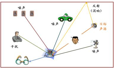

大型旋转机械设备在运转的过程中,每一个部件都在振动发出噪声,然而当设备出现故障的时候,就会产生异常噪声。人耳接收到的声音往往是多个声源的合成,还会包含多次反射或者折射后的混响干扰,所以人耳或者简单的传感器无法精确定位声源,更别提确定声音的强度以及特性了。为此,泛华恒兴推出了新一代噪声定位分析系统,从复杂的声音环境中提取出由故障位置产生的噪声源,并使声音可视化,实现实时精确的噪声跟踪,进而排查故障消除噪声(如图1所示)。下面简单介绍一下噪声定位原理。
在复杂的声音环境中使声音可视化
图1 在复杂的声音环境中使声音可视化

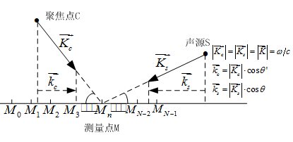

本系统是利用阵列信号处理中的波束成形算法实现噪声定位这一基本功能的。由于声波的波前到达各个接收点的时间有差别,所以一个声源到达不同麦克风阵元时间不同,就会有一组延时信息,而每一组延时都指向唯一的一个声源,这就是我们进行数据处理的理论基础。波数成形实质就是选择加权向量,补偿声源到达各阵元的传播时延,而这一过程是通过对观测平面聚焦实现的。
图2 一维麦克风阵聚焦过程
如图2所示, 是被测声源面上的任意聚焦点到测量阵列的聚焦波数,为声源的入射波数,声源S声强为。波束成形的过程是将阵元测得的声压信号在聚焦波数方向上进行聚焦,即假设声波是由该聚焦点辐射出来的,进而选择时延校正因子。这样聚焦波数方向上的声压输出为:
其中,定义阵列模式为,它可以看作幅度加权的空间离散傅里叶变换,而波数相当于空间谱角频率。当时,聚焦波数方向上假设的时延校正因子即为声源真实的校正因子,各阵元的测量信号经过校正后具有相同相位,即聚焦到声源,输出最大值;否则,各阵元校正后的相位不同,理想情况下加权后相互抵消,输出为零。

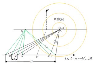

因此,噪声定位分析系统相当于一个空间滤波器,增强指定方向上的声音信号,削弱其他方向的信号。由于我们分析的故障噪声频率一般在10KHz以下,波长较长,所以采用近场波束成形算法模型,如图3所示。
图3 一维近场波束成形算法模型
图3是波数成形算法的一维分析模型,声源S在位置,声强为,声音到达阵列上第m个阵元时,阵元接收到的信号为:
其中 为声源到阵元的延迟。将接收到的信号上任意一个扫描点进行聚焦,系统的聚焦输出为
其中 为假设聚焦点为声源时到阵元的延迟,将公式2代入公式3,得到
根据Dirichlet函数性质,当扫描到声源的时候,系统输出最大值,而且理想情况下,其他扫描点输出为零。

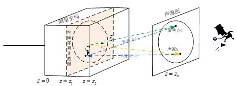

噪声定位分析系统介绍
新一代的噪声定位分析系统,在阵型上从二维平面阵升级到三维空间阵,改进了分析模型(如图4所示),对空间中的一个观察平面上不同点的声音强度进行扫描,绘制出一幅声强的分布图。
图4 三维分析模型
整个噪声定位系统相当于一个空间滤波器,根据选取的加权向量,对麦克风阵列中各阵元的测量值进行时延、加权以及求和,补偿阵元间的传播时延。这样在期望方向上的信号,到达各阵元时具有相同的相位,获得空间上的极大值,实现空间滤波。
