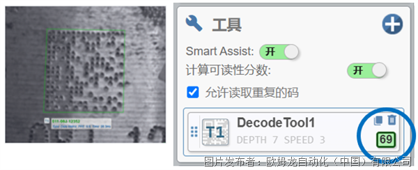

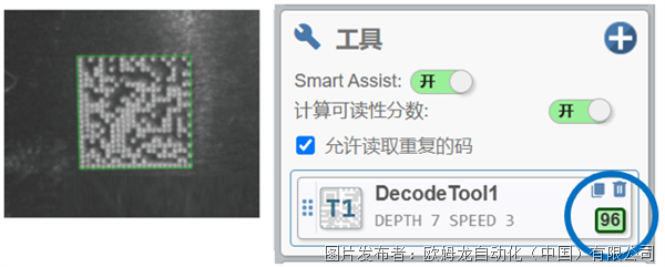

读取评估系统(0-99)
量化代码可读性指标,建议维护值≥70,有助于实现设定时的光源选择以及运用时的预防性维护。
印刷质量良好的代码得分=96
印刷质量不佳的代码得分=69

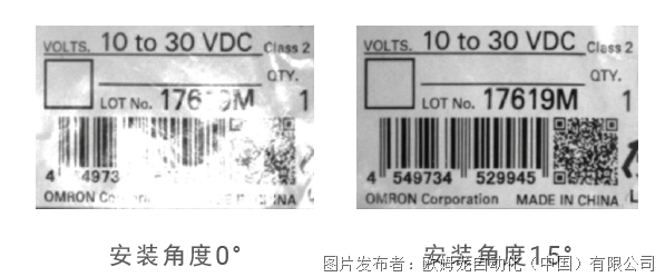

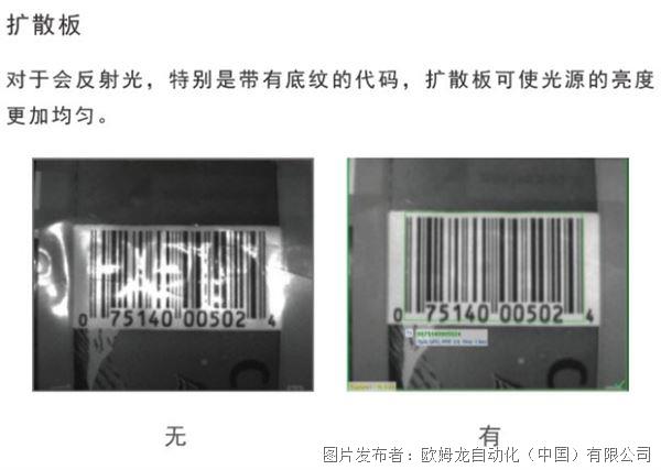

应对光源反光的措施
•推荐15°倾斜安装角,避免直射反光。
•通过在本体前面安装偏振片和扩散板,提升代码清晰度。
