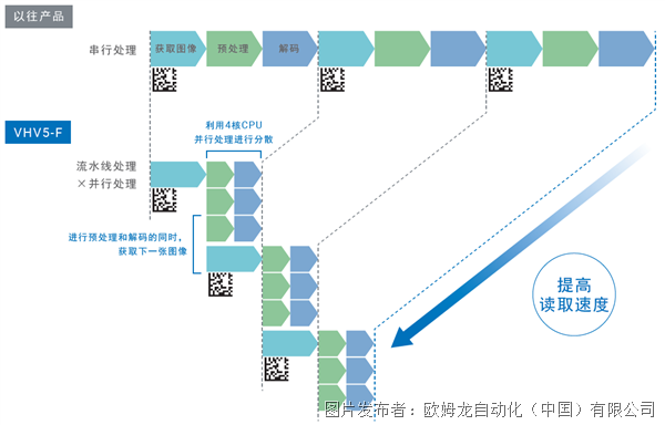

利用4核CPU 流水线处理×并行处理,提高读取速度,每分钟最快能读取4000个代码。

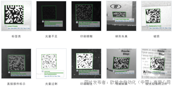

稳定读取模糊代码
内置欧姆龙X模式解码算法,尤其适用于直接零件标记(DPM)码的读取,有效应对因印刷表面光晕效应导致的反射率差异、代码模糊或飞白、失真、脏污等问题,使用初始设定实现稳定读取。

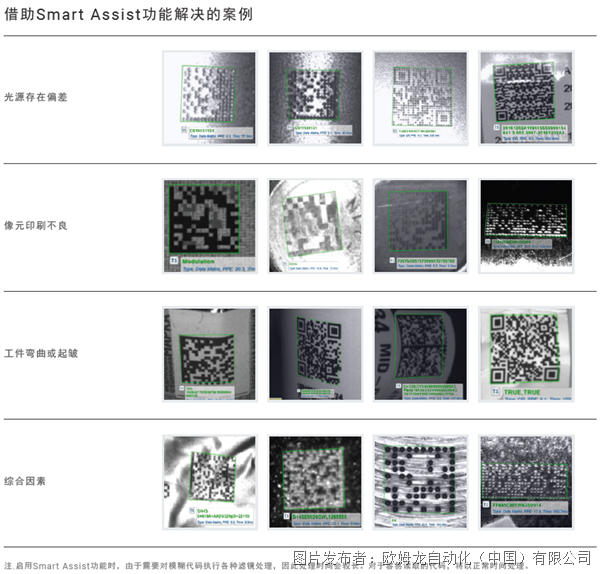

具备Smart Assist智能调谐功能,针对代码破损、失真、印刷模糊或背景干扰的代码,自动应用适当的滤镜和理想设定条件,提升图像质量。

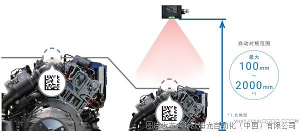

配备高速自动对焦镜头,可根据不同产品的高度,针对各个品种进行准确对焦读取。采用长寿命液态自动对焦镜头,减少故障和更换频率。

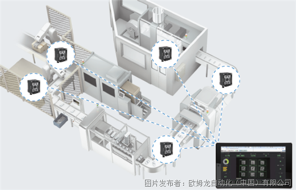

借助WebLink界面,用户可快速完成设备调试与部署,并能够集中监视运行状态。降低了操作门槛,提升产线切换与设备配置的效率。
