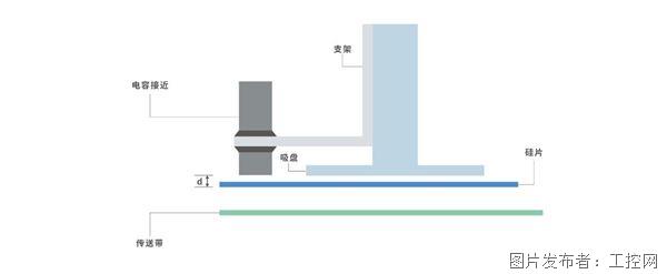

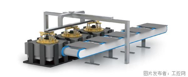

设备能够自动将硅片(电池片)表面刻出独立的窄槽,为后道埋电极栅做准备。吸盘抓取硅片是将硅片放置在承载盒,等待前一硅片刻槽完毕。
解决课题

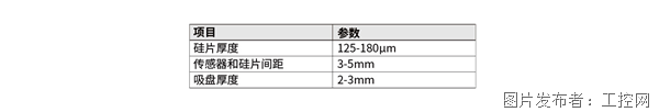

1、需要能检测非金属的硅材料的传感器。
2、传感器检测距离大于5mm。
价值提案

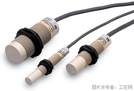

核心产品:圆柱式静电容量型接近传感器E2K-X

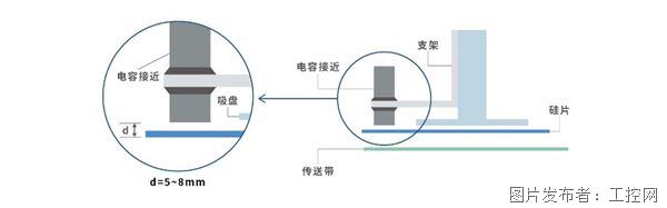

静电容量型接近传感器能检测非金属的硅材料。
实现8mm的检测距离,满足客户需求。
