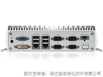

- 低功耗、高性能、无风扇、DVI/VGA双显示、6串口(可扩展至11串口:5 RS232或4 RS485)、6×USB
产品介绍
eBOX-322X是一款高性价比的无风扇工业计算机,其搭载第三代的Intel®Atom?D2500处理器,具有优秀的计算性能和低功耗特性,数据存储方面支持mSATA和2.5寸SSD或硬盘;设计了丰富的通讯接口,2个千兆网口、6个USB2.0端口、6个RS232(可扩展到11个串口,COM7-COM10可支持232/485可选);电源输入标准DC 12V具有过流、过压和反接保护措施。
采用全密封箱体结构,防止灰尘进入系统,大面积的铝鳍散热装置,有效地将系统内部的热量快速散发,保证主机的可靠性和更长的使用寿命。eBOX-322X 适用于长时间运行和环境恶劣的工业现场,广泛应用于金融设备终端、查询机、地铁售检票、地铁闸机、车载终端、智能交通、机器视觉、医疗设备和工厂自动化等。
eBOX-322X兼容Windows®XP、Windows®XP Embedded、Windows®7、Windows®8以及Linux主流操作系统和嵌入式操作系统,兼容客户基于以上操作系统应用软件和程序。

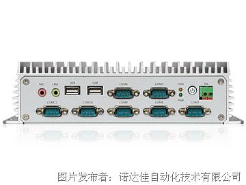

串口:6个RS232/其中(通过扩展卡可扩展到11个串口,COM7-COM10可选且具有1.5Kv浪涌保护功能)
