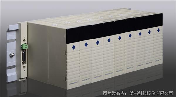

- 产品简介:
- 基本CPU带一个以太网口模块CPU401-01系列,标准CPU带一个以太网口模块CPU401-02系列,高性能CPU带一个以太网口模块CPU401-03系列,高性能CPU带两个以上以太网口模块CPU401-04系列和高阅苋缺溉哂嗄?镃PU401-05系列
产品介绍
特性
带有两个内置的RS232通讯接口,MODBUS从站规约,RJ45插座供用户下载和调试程序、与其他设备进行通信等
具有Watchdog功能,故障情况下能够自动复位并重新启动
支持热插拔
带掉电保护
自带以太网接口,可以直接接上位机系统
