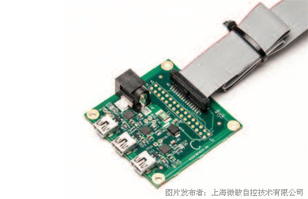

XCD2多轴控制放大器电路板是一款专为Edge及Edge-4X电机设计的,双轴OEM控制放大器电路板。该板卡可用作双轴控制器,支持多种电机配置,每个轴可以控制多个Edge电机或Edge-4X电机。
产品介绍
XCD2还支持Nanomotion陀螺仪输入,稳定双轴。此外,可以通过IIC接口进行设置,支持正交(增量式)编码器输入以及BiSS(绝对式)编码器输入。
XCD2支持在AB1或AB5工作模式下进行双轴运动。它具有先进的32位ARM 168MHz浮点处理器,伺服频率可设置到最高20KHz。
支持UART、I2C、SPI和USB接口通讯外,此外还嵌入了采用SPI端口的陀螺仪接口。可设置参数的高级I/O接口,有8路GPIO、16路ADC和2路DAC接口。

•适用电机型号: 每轴1、2、3或4个Edge电机或
每轴1或2个Edge-4X电机
•驱动模式:AB1模式或AB5模式(制动开/关功能)
•通讯方式:IIC、UART、SPI和USB
•工作温度:-40˚C70˚C
功耗:
输入:5V  5%容差
CPU:100mA
Edge-4X电机:每个电机300mA
Edge电机:每个电机100mA
输入和输出信号均为3.3V

主机适配器板卡
主机适配器板卡可以简便地连接到XCD2主板。只要将标准插接头的引脚与HOST接头的对应引脚相连接,使相应信号接通。此外,该板卡还有一个电源插孔接头,用于提供5V电源。
下列三种板卡可供选择:
•A - 带RS232和RS485通讯接口
•B - 内带HOST接头和2.54mm接头引脚之间的连接
•C - 带I2C、SPI和UART通讯接口
电机驱动
XCD2适用于Nanomotion的Edge和Edge-4X电机。该控制器有两个轴,每个轴可控制任意配置的1到4个Edge电机或1到2个Edge-4X电机。
每个驱动板都配有标准柔性扁平电缆和接头。
编码器接口
XCD2支持增量式A/B正交编码器或绝对式BiSS编码器。两个连接板卡均可用。
陀螺仪接口
嵌入式陀螺仪接口使用SPI端口,并通过(8组)预设稳定参数,使其可以在(编码器+陀螺仪)模式之间简单转换。
陀螺仪接口仅支持InvenSense MPU-6000陀螺仪。
