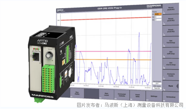

GEMCMS 持续评估传感器信号,周期时间不足 1 ms。当超出定义的碰撞阈值时,GEMCMS 直接触发硬件中断,在碰撞能量不可逆地损坏主轴前,主动制动或断电。
独立、专用的保护系统
GEMCMS直接硬件中断电机驱动控制器,响应时间在1 ms以内,大幅降低通讯时延。马波斯传感器检测动态或准静态冲击导致的机械变形。可配置其阈值,满足不同应用的需求。
