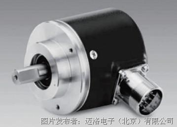

MILO常规多圈绝对值式编码器带有SSI的传输协议,外壳直径58mm,除此之外还分为实心轴型和通孔型,目前空心轴径为10,通孔,孔径为12mm,该编码器配有光电式感应原理。
产品介绍
MILO常规多圈绝对值式编码器带有SSI的传输协议,外壳直径58mm,除此之外还分为实心轴型和通孔型,目前空心轴径为10,通孔,孔径为12mm,该编码器配有光电式感应原理,分辨率为单圈14位,多圈12位,0.025°的高精度测量标准,简单方便的应用于生产系统、过程控制自动化系统和驱动系统。
轴型绝对值式编码器:(轴径φ10mm)

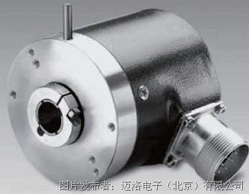

孔型绝对值式编码器:(轴径φ12-φ14mm)
特性:
 ●  多圈绝对值式编码器/SSI
 ●  光电感应原理
 ●  分辨率:单圈14位,多圈12位
 ●  电子式零点设置
 ●  计数方向输入
 ●  适合正负加速度较高的应用
 ●  可带附加增量输出
 ●  紧凑的外形
 ●  不锈钢设计
