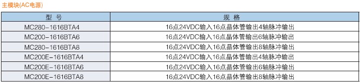

- 产品简介:
- MC280系列是一款具有运动控制功能的小型高性能PLC。具有高达32K的程序容量,集成8X100KHz高速计数功能,最多同时输出8路频率高达200KHz的高速脉冲。具有直线插补、圆弧插补、同步跟随和电子齿轮等运动控制功能,还具有类G代码功能,可实现点位控制,轨迹控制和同步运动控制,适用于机械手、纺织、印包、机床、木工机械等行业。
产品介绍
主模块点数:16/24/30/40/60
程序容量:6K步
基本指令运算速度:0.5us
通讯口:1个RS232
高速计数:单相6组:2X50KHz,4X10KHz;AB相2组:1X30KHz,1X5KHz
高速脉冲输出:2路独立50KHz
掉电保持:位元件320个,字元件180个,掉电写EEPROM
| 名称 | MC280 | ||
| I/O | 数字I/O点 | 16输入/16输出 | |
| 逻辑最大I/O点 | 512 | ||
| 最大特殊模块数 | 8 | ||
| 高速脉冲输出 | 4×200 kHz, 4×100 kHz(6轴) | ||
| 4×200 kHz, 2×100 kHz(4轴) | |||
| 单相计数通道 | 8×100 kHz | ||
| 双相计数通道 | 4×50 kHz | ||
| 高速计数器频率总和最大值 | 800kHz | ||
| 数字滤波功能 | X0~X7、X10~X17采用数字滤波,分为两组(X0-X3和X4-X7分别可设),输入滤波常数范围0~60ms | ||
| 继电器输出点最大电流 | 电阻负载 | 2A/1点 | |
| 8A/4点组公共端 | |||
| 8A/8点组公共端 | |||
| 感性负载 | 220Vac,80VA | ||
| 电灯负载 | 220Vac,100W | ||
| 晶体管输出点最大电流 | 电阻负载 | Y0~Y7:0.3A/1点; | |
| 其它:0.3A/1点; | |||
| 0.8A/4点; | |||
| 1.2A/6点; | |||
| 1.6A/8点 | |||
| 8点以上每增加1点允许总电流增加0.1A | |||
| 感性负载 | 无 | ||
| 电灯负载 | 无 | ||
| 存储器 | 用户程序 | 32k步(64kByte) | |
| 程序掉电永久保持 | 是 | ||
| 元件掉电保持最大数量 | 除了R之外的所有软元件 | ||
| 硬件支持以及保持时间 | 后备电池 | ||
| 软元件资源 | 定时器 | 100ms精度:T0~T209 | |
| 10ms精度:T210~T479 | |||
| 1ms精度:T480~T511 | |||
| 计数器 | 16位增计数器:C0~C199 | ||
| 32位增减计数器:C200~C235 | |||
| 32位高速计数器:C236~C259,C301~C306 | |||
| 数据寄存器 | D0~D7999,R0~R32767 | ||
| 局部数据寄存器 | V0~V63 | ||
| 变址寻址寄存器 | Z0~Z15 | ||
| 特殊数据寄存器 | SD0~SD511 | ||
| 辅助继电器 | M0~M10239 | ||
| 局部辅助继电器 | LM0~LM63 | ||
| 特殊辅助继电器 | SM0~SM511 | ||
| 状态继电器 | S0~ S4095 | ||
| 中断资源 | 内部定时中断 | 3个 | |
| 外部中断 | 16个 | ||
| 高速计数器中断 | 8个 | ||
| 串口中断 | 12个 | ||
| PTO输出完成中断 | 6个 | ||
| 插补完成中断 | 3个 | ||
| 经过位置中断 | 6个 | ||
| 电源失电中断 | 1个 | ||
| 常规 | 基本指令运行时间 | 0.065μS | |
| 实时时钟 | 支持(掉电保持至少3年) | ||
| 模拟电位器 | 无 | ||
| 通讯 | 通讯口 | PORT0:RS232 | |
| PORT1:RS485 | |||
| PORT2:RS485 | |||
| 通讯协议 | Modbus/自由口/MCbus/编程口协议 | ||
| 访问控制和用户程序保护措施 | 设置密码类型 | 上载密码 | |
| 下载密码 | |||
| 监控密码 | |||
| 子程序密码 | |||
| 禁止格式化 | |||
| 禁止上载 | 支持 | ||
| 应用指令 | 实时时钟,时钟指令 | 有 | |
| 日期和时钟比较指令 | 有 | ||
| 浮点数指令 | 有 | ||
| 定位指令 | 有 | ||
| 高速IO指令 | 有 | ||
| MODBUS和变频器指令 | 有 | ||
| 读写EEPROM指令 | 无 | ||
| 控制计算指令 | 有 | ||
| 字符串指令 | 有 | ||
| 批量数据处理指令 | 有 | ||
| 数据表指令 | 有 | ||
| 运动控制指令 | 有 | ||
| 输出继电器触点寿命 | 220Vac/15VA/感性 | 1秒ON/1秒OFF,320万次 | |
| 220Vac/30VA/感性 | 1秒ON/1秒OFF,120万次 | ||
| 220Vac/72VA/感性 | 1秒ON/1秒OFF,30万次 | ||
| 电源特性 | 输入电压范围 | 85Vac~264Vac(正常工作) | |
