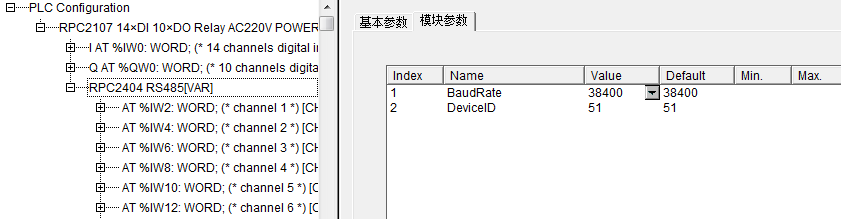

  • 软件配置
RPC2404软件配置如图所示其中,只需配置波特率,有96001920038400三种波特率可供选择其他参数为8位数据位1位停止位无校验,从站地址可以根据现场需要进行修改,为1~125
RPC2404配置示意图

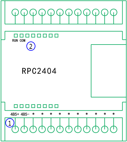

  • 主要接口及端子定义
① RS485接口:RS485接口为端子接线,“ * ”表示此通道未定义;
② 指示灯:COM指示灯亮表示RPC2404与RS485主站之间正在进行通讯数据交互,灭表示以太网没有通讯数据交互。RUN用于显示模块运行情况。
1  RPC2404模块图
