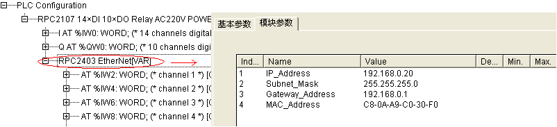

  • 软件配置
RPC2403软件配置如图2所示,其中,IP_AddressSubnet_MaskGateway_Address分别用于设置IP地址、子网掩码和网关,设置参见图2,格式为数字加小数点形式。MAC_address用于设置MAC地址,设置参见图2,格式为字母、数字加“-”形式,RPC2403默认读和写的数据长度为200字节,端口号为502,
RPC2403配置示意图
