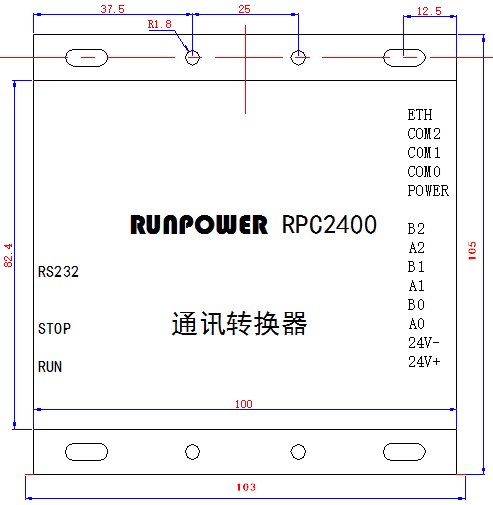

  • 安装尺寸
物理特性
尺寸规格(W×H×D)
105mm(L)×103mm(W)×28mm (H)
(含安装孔)
重量
150g
安装方式
螺钉定位孔安装或导轨式安装

  • 安装定位孔尺寸
图1  RPC2400模块图
