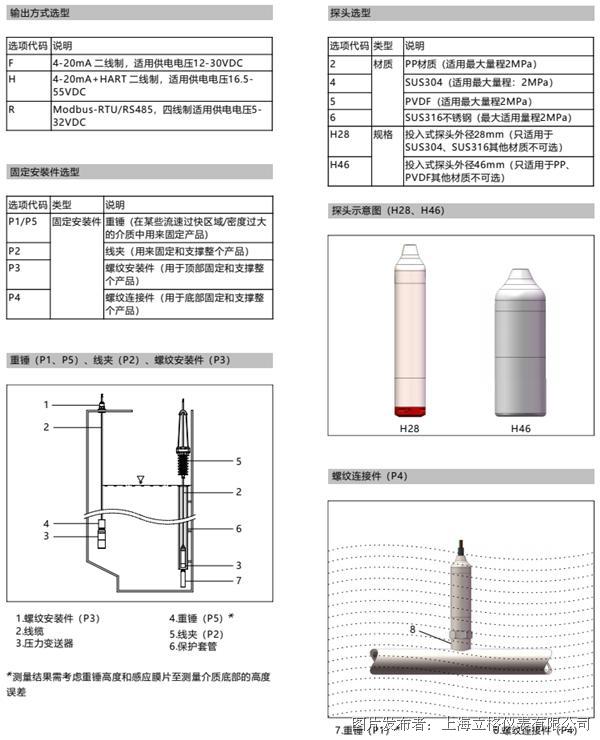

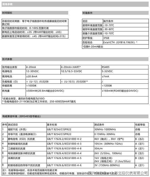

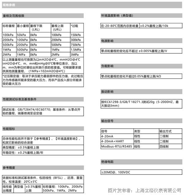

LEEG立格LMP633-BLT投入型NBN陶瓷压阻投入型表压力变送器用于水、污水等液位测量,压力传感器采用微处理技术进行了全方位一性误差和温度误差补偿,与液体接触的投入探头采用全灌封防冷凝技术,信号变送器模块采用耐瞬变电压保护电路,线缆密封采用维堵密封工艺,适用于室内、户外和野外液位测量。
主要参数
压力类型:表压
量程范围:5mH2O-200mH2O
输出信号:4-20mA、4-20mA+HART、Modbus-RTU/RS485
参考精度:±0.5%量程上限
