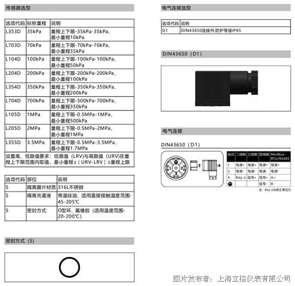

LEEG立格SMP131-DLD扩散硅紧凑型差压变送器用于气动液压设备,其压力传感器采用了全自动线性和温度补偿技术
产品介绍
简介
LEEG立格SMP131-DLD扩散硅紧凑型差压变送器用于气动液压设备,其压力传感器采用了全自动线性和温度补偿技术,确保大批量制造的行产效率和品质,全焊接工艺电气保护壳以及独立透气腔体结构,确保产品的长期可靠性,信号变送器模块可通过简单触连进行标定或参数设置。
主要参数

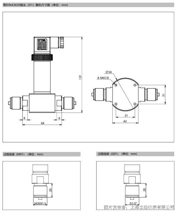

压力类型:差压
量程范围:10kPa-3.5MPa

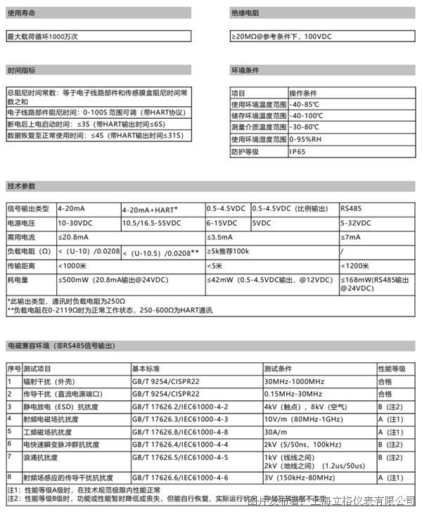

输出信号:4-20mA、4-20mA+HART、0.5-4.5VDC、Modbus-RTU/RS485
参考精度:±0.5%量程上限
