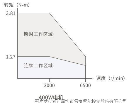

短频曲线
23位高性能ACM2系列伺服电机
17位经济型ACM系列伺服电机
