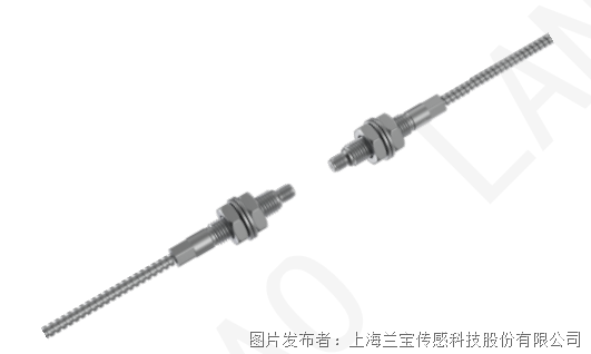

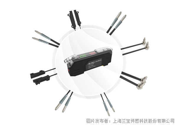

对射型光纤传感器由‌发射端‌、‌接收端、光纤组件和信号处理系统‌组成,通过光路遮挡触发信号变化,实现对物体位置、运动状态的非接触式精准检测。
核心优势:
‌分离式设计‌:发射端和接收端分置于检测路径两侧,通过光纤束(多根纤芯)传输光信号。
‌光路阻断检测‌:当被测物体进入光路时,遮挡光束导致接收端光强度骤降,触发开关信号。
‌适应复杂环境‌:采用玻璃或塑料光纤,抗腐蚀、耐高温(玻璃光纤),适用于强电磁干扰或狭窄空间。

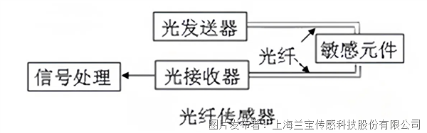

工作原理:
1,‌光信号传输‌
‌发射端‌:光源(如LED或激光二极管)通过发射光纤输出稳定光信号;
‌接收端‌:接收光纤将光信号传输至光电元件,转换为电信号。
2,‌检测机制‌
‌正常状态‌:无遮挡时,发射端光信号完整传输至接收端,输出高电平或稳定信号;
‌遮挡触发‌:物体阻挡光路时,接收端光强显著下降,检测电路识别后输出低电平或告警信号。
3,‌信号处理‌
‌调制与解调‌:通过光强调制(如脉冲宽度调制)增强抗干扰能力,结合解调电路实现高精度检测。

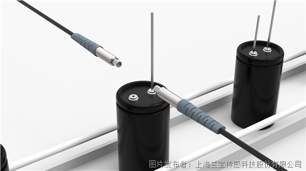

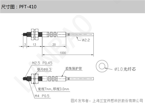

1,电容引脚检测——电子制造行业
兰宝选品:塑料对射光纤PFT-410系列(单芯型)
产品特点:
检测精度高(最小检测物φ0.5)
最小弯曲半径R25,检测距离500mm,测温范围-40~70℃
适用于狭小空间的安装(光纤头尺寸M4)
标准的螺纹形状(易安装),不锈钢光纤头(耐用)
检测原理:
光路遮挡触发机制-对射型光纤传感器通过发射端与接收端的光路阻断实现检测,当电容引脚进入光路时,遮挡光束导致接收端光强骤降,触发开关信号,判定引脚存在。
兰宝PFT-410光纤传感器采用塑料材质,抗电磁干扰特性可避免生产线高频设备对检测信号的干扰。

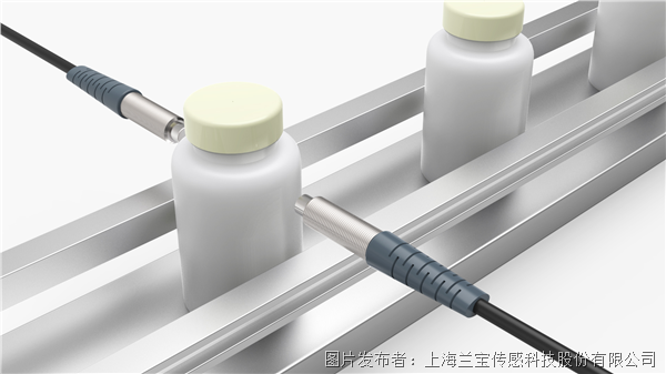

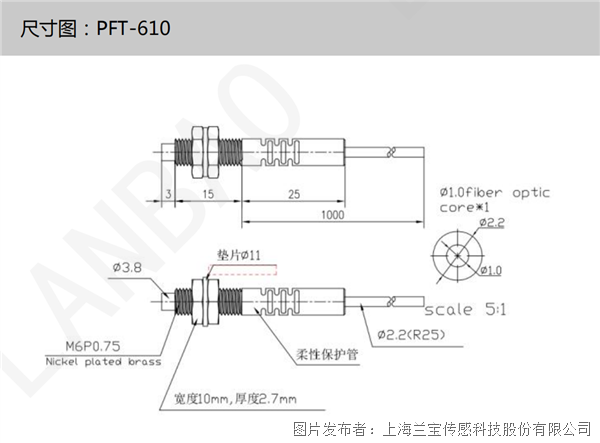

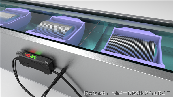

2,瓶子计数检测——食品饮料加工行业
兰宝选品:塑料对射光纤PFT-610系列(单芯型)
产品特点:
检测精度高(最小检测物φ0.5)
适用于狭小空间的安装(光纤头尺寸M6)
检测原理:
对射型光纤传感器通过发射端与接收端的光路阻断实现计数,当瓶子通过检测区域时,遮挡光束导致接收端光强骤降,触发脉冲信号,每遮挡一次计为一个瓶子。
当被测物位透明瓶体时,可采用高亮度红光光源的光纤传感器,通过调制光强区分透明瓶与背景干扰。

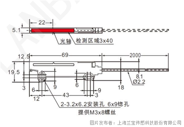

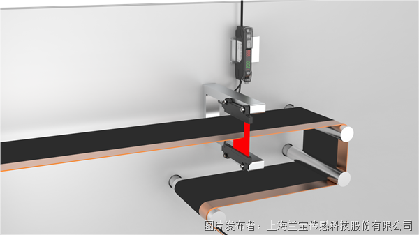

3,涂布机布料边缘纠偏检测——高端纺织行业
兰宝选品:塑料对射光纤PFT-R02系列(矩阵型)
产品特点:
检测区域3mm*40mm
最小弯曲半径R2
检测距离0-2000mm
测温范围-40~70℃
检测原理:
对射光纤传感器通过发射端与接收端的光路阻断检测布料边缘位置,当布料偏移导致边缘遮挡光路时,接收端光强下降,触发纠偏控制器调整布料位置。
兰宝PFT-R02对射光纤抗弯曲特性(弯曲半径≤2mm)支持复杂安装路径,适用于涂布机狭窄空间。IP67防护等级,可以抵抗涂布机环境中的粉尘与液体飞溅,进一步保障纠偏检测的稳定和精准。
注:
安装时要确保矩形光斑覆盖布料边缘波动范围,以避免因布料抖动导致漏检。

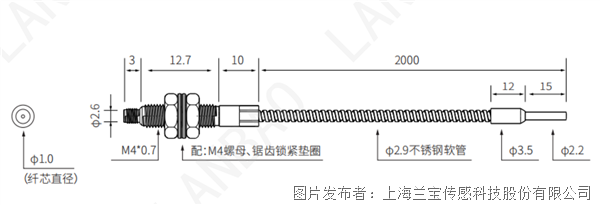

4,高温金属物件过水检测——冶金行业
兰宝选品:玻璃对射光纤PGT-420系列(单芯型)
产品特点:
检测精度高(最小检测物φ0.5)
测温范围-40~350℃
最小弯曲半径R25,检测距离390-1300mm
适用于狭小空间的安装(光纤头尺寸M4)
检测原理:
玻璃光纤传感器采用全玻璃纤维束与不锈钢外壳设计,可耐受>300℃高温环境,适用于高温金属物件过水冷却后准确无误流转到下道工序。金属物件通过水冷输送带时,对射光路被遮挡,触发信号判定被测物位置及运动状态。
兰宝PGT-420玻璃光纤表面镀耐腐蚀膜层,可抵抗水蒸气与金属表面氧化物的附着干扰,确保光信号穿透稳定性。IP68防护等级,可以有效抵抗水槽飞溅与高温蒸汽侵蚀。
注:
1,安装时根据被测物尺寸调整间距,确保光路覆盖范围超出最大外径20%;
2,动态阙值调整,通过PLC实时监测光强衰减曲线,自动调整触发阈值,区分金属零部件遮挡与水膜或气泡干扰;
3,可采用多对对射光纤传感器,仅当两路信号同时被遮挡时判定为有效过水动作,对检测结果做保障加固。
