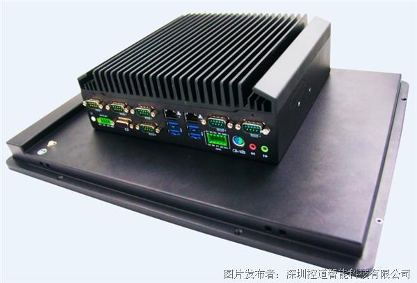

VIS-1501是一款采用15.0”高亮LED显示屏的工业平板电脑,采用Intel® Gen 6/7 高性能低功耗处理器,IO接口资源丰富,支持双千兆网卡,同时增加Wifi/3G/4G功能,提供双槽位扩展;整机为密闭无风扇设计,采用大面积全铝鳍形散热片散热,使它可以适应工业现场较为恶劣的环境,可广泛应用于如药品食品加工、风电、太阳能光伏、石油钻井、煤矿监控、环保监测、医疗器械、烟草、橡胶机械、测试设备、工厂信息化等工业领域。
◆整机密闭无风扇设计,满足工业恶劣环境使用

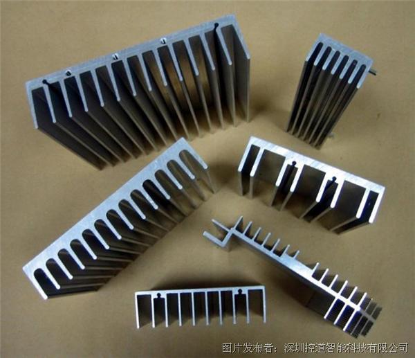

整机结构紧凑、坚固、无风扇设计,机壳采用铝合金挤压成形,鳍片外壳兼作散热用,具有优良的密封防尘、散热与抗振性能,可以满足在污染大、灰尘多、电磁干扰严重等恶劣环境中的使用。前面板IP65防尘防水设计,拒绝现场水滴和灰尘进入主机而影响设备运行。

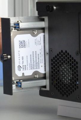

◆快捷免工具易维护、带减震的安全存储模组(发明专利技术)
快捷免工具易维护、带减震的安全存储模组,高效实用专利技术。设备使用过程中,数据的快速维护、更换存储设备,给维护人员带来极大的不便,箱体外部快速可拆卸硬盘减振模组设计,有效地解决了实际应用过程中维护的时间、人力投入,大大提升产品的可维护性。

◆2个千兆网口、6个RS232串口,采用浪涌和静电设计保护,保证系统在复杂环境下可靠稳定运行

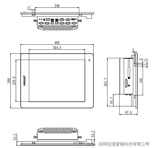

产品尺寸图:

外形尺寸(W*H*D)
320mm* 242 mm*70mm深(推荐开口:303mm* 226 mm
