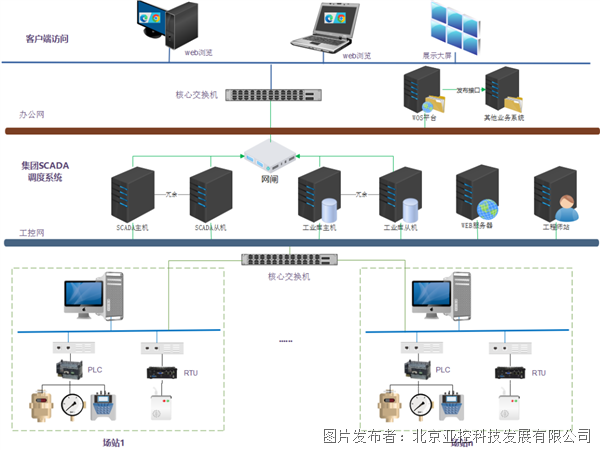

西南某燃气集团智慧调度系统KingSCADA4.0信创版为核心,融合WellinOS工业云操作系统KingHistorian等产品,针对该集团运营管理中场站监控场景集团调度场景数据交互场景智慧应用场景的关键需求,提供了相应的功能解决方案,为300多个场站1.3万公里管网提供数字化支撑。

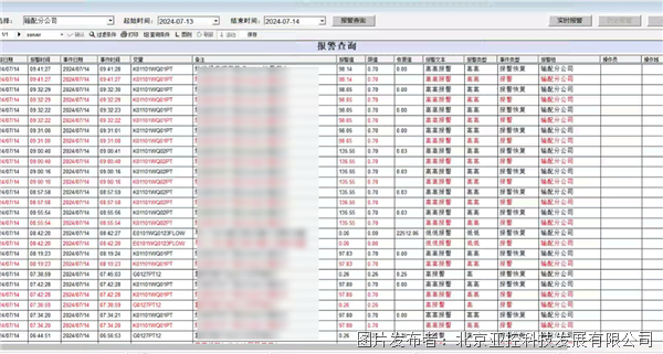

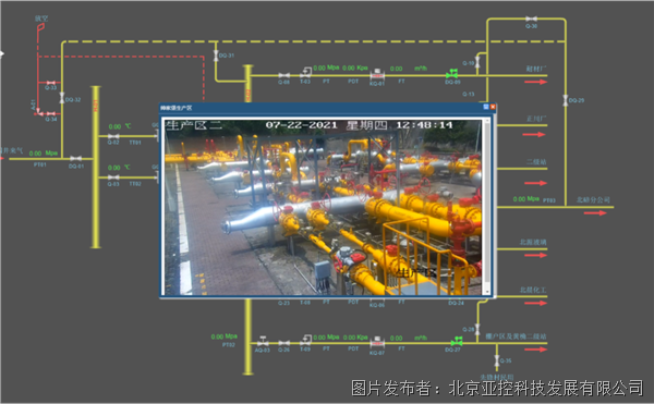

功能实现:该系统通过KingSCADA4.0信创版强大的PLC/RTU协议接入能力,快速采集场站温度、压力、流量等参数。当某场站压力超预设标准值时,报警引擎立即启动,触发弹窗、图形闪烁与声光报警,同时联动摄像头聚焦异常,实现秒级响应。此外,利用KingSCADA精灵图库,工程师可在短时间内完成分公司门站工艺图搭建,并且支持2D/3D切换动态展示设备状态,助力工作人员直观掌握场站运行情况。

功能实现:该集团调度中心借助KingSCADAKingHistorian分析26个区域数据,在区域用气高峰时,系统通过负荷预测算法预测需求,自动生成调度策略,精准调整阀门开度,保障供气稳定。同时,KingSCADA系统的“远程部署客户端”,实现参数修改全网同步,一级分公司参数调整可快速覆盖几十个二级分公司,大大节约运维时间,提升运维效率。

功能实现:亚控科技WellinOS工业云操作系统实现区域输配站数据向市经信委平台同步,基于标准协议融合OT与IT数据,助力监管。同时KingSCADA4.0信创版B/S架构支持百余名用户随时通过浏览器访问数据,操作体验与C/S客户端一致,支持历史数据查询,满足用户随时随地获取数据的需求。

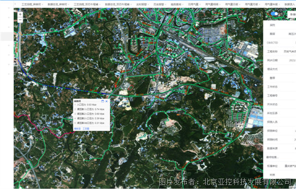

功能实现:该集团各分公司系统集成KingSCADAGIS功能,实现场站数据与地图联动,“一张图”管理。当区域管线泄漏时,系统生成关阀列表与受影响用户分布,推送应急方案,抢险效率提升40%。分公司利用系统生成输差分析报表,可视化展示用气量波动,辅助管网扩容等决策,实现全价值链的数智化升级
