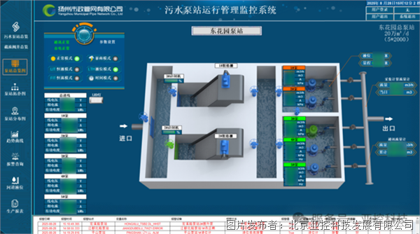

01泵站总览图:一屏掌控全局
泵站总览图整合六大运行模式(正常/暴雨/LIT恒液/LIH恒液/FIT恒流/时间模式),实时展示各泵站液位、流量、泵体电流及当日流量数据。
02泵站拓扑图:理清关联脉络
泵站拓扑图可以直观呈现污水处理厂与各泵站的位置关联及关键数据,将分散站点串联成可视化网络。当某环节异常时,可快速定位上下游泵站,为故障排查与调度提供清晰指引。
03泵站分布图:GIS定位查详情
泵站分布图依托GIS地图标注所有泵站,点击即可查看单站详细参数(液位量程、泵体状态等),解决传统“纸质台账+人工记忆”难题,实现“地图级”精准管理。
04泵站总览图:一屏掌控全局
泵站总览图展示流量、液位、电流、电压的实时与历史曲线,可分析暴雨天液位骤升、泵体电流异常等规律,为设备预判式养护、运行策略优化提供数据支撑。
05报警查询:预警追溯双保障
在报警查询管理中记录实时、历史、已处理报警信息,含报警时间、站点、设备及数值。如2025年8月28日宏溪路泵站“水泵液位高报警”、平山泵站“液位低低报警”,可实时预警处置,还能追溯故障规律,提升设备可靠性。
06河道液位+生产报表:监测统计两不误
河道液位监控功能实时监测并查询历史数据,为防汛排涝、污水调度提供水位参考;同时在报表管理中自动生成日/月/年报表,涵盖处理量、能耗等指标,减少人工误差,为治理计划提供依据。
