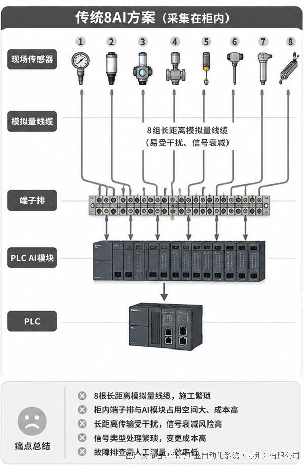

痛点:当8路模拟量遇到传统采集架构
在自动化设备或产线中,压力、流量、液位、位移等模拟量传感器往往集中分布在某一个局部区域。当一个现场节点需要同时采集8路不同类型的模拟量信号时,传统的采集方式常让电气工程师陷入工程细节的泥潭:
柜内空间告急:电控柜内不得不增加昂贵的PLC模拟量输入(AI)卡件以及大量接线端子。
施工与接线量成倍增加:8路信号意味着8组现场线缆,剥线、接线、打标签、做端子排查,工时居高不下。
●长距离传输隐患:模拟量信号在长距离传输过程中,易受变频器、电机等强电电磁环境的干扰,导致数据波动与衰减。
●信号类型混杂处理繁琐:现场既有电压型(如0–10V)又有电流型(如4–20mA)传感器,传统方案常常需要采购不同的AI模块或进行繁琐的硬件拨码跳线。
面对这些问题,如何用更简洁的架构搞定高密度模拟量采集?

过去,8路模拟量采集意味着工程师需要从现场一路考虑到PLC柜内:

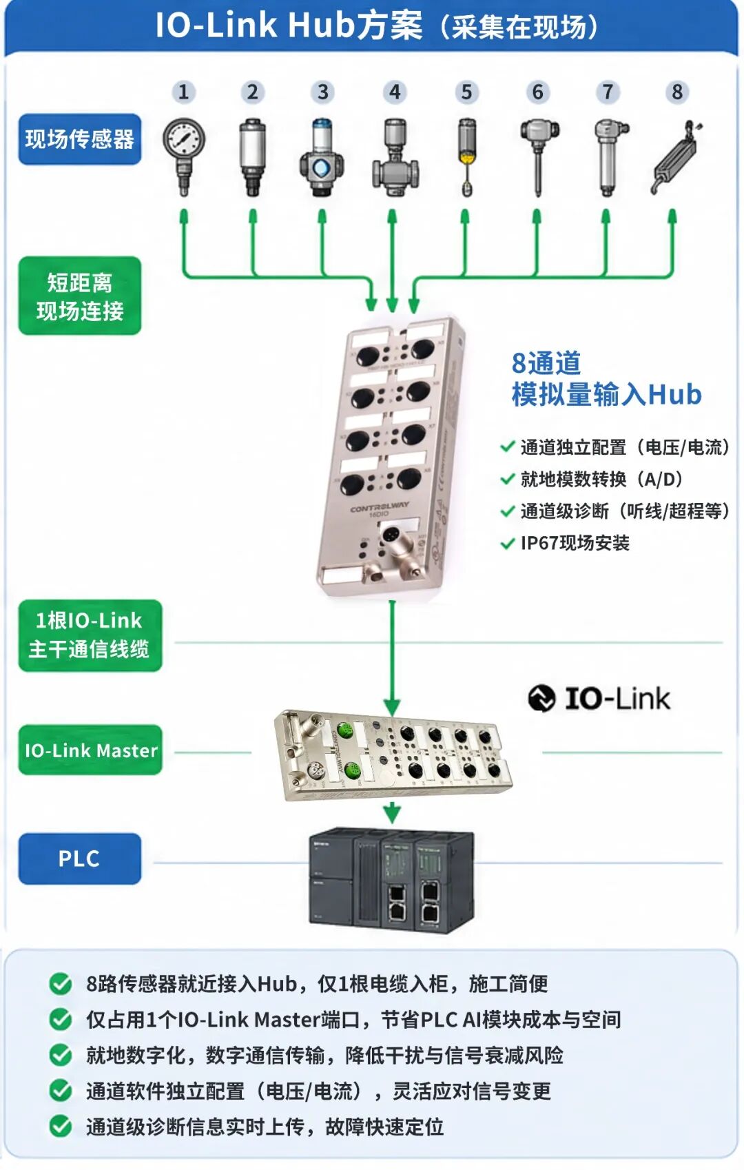

而采用 IO-Link Hub 后,架构演变为:
基于IO-Link通讯模拟量输入采集架构

真正发生变化的,不只是“少买了一块AI卡件”,而是模拟量采集的“边界”发生了根本性转移:
采集前移:过去由PLC柜内模块负责采集,现在由现场的IO-Link Hub在端侧就地完成采集与模数转换(A/D)
数据交付:PLC接收到的不再是需要长距离传输的原始模拟信号,而是经现场数字化处理后,通过IO-Link传输的测量数据及相关诊断信息
核心能力:高密度扩展与通道级独立配置
科瑞CONTROLWAY推出的8通道IO-Link模拟量输入Hub,正是为支撑这一架构变革而生的现场采集节点:
电压/电流混合配置
单模块集成电压型输入(如0–10V/±10V)或电流型输入(如4–20mA/0–20mA)。免拆壳、免跳线,大幅简化备件管理与调试流程。
●仅占用1个端口,降低柜内卡件需求
仅占用IO-Link Master 1个通信端口,即可高密度汇聚8路模拟量数据。在满足系统架构与主站资源配置的情况下,无需新增昂贵的PLC模拟量输入卡件,大幅节省电控柜内空间。
●就地模数转换,降低长距离传输风险
IO-Link Hub 紧贴传感器就近安装,在端侧完成模拟信号采集与模数转换;Hub 与 IO-Link Master 之间采用 IO-Link 数字通信,有效降低了模拟量信号长距离传输带来的电磁干扰与信号衰减风险。
透明化通道级诊断
实时监测各通道状态,支持断线检测、超量程/欠量程及输入异常诊断。故障状态可通过IO-Link诊断信息上传至控制系统,运维人员可快速定位异常通道,再针对具体通道进行现场检查,显著减少逐路排查和人工测量的工作量。

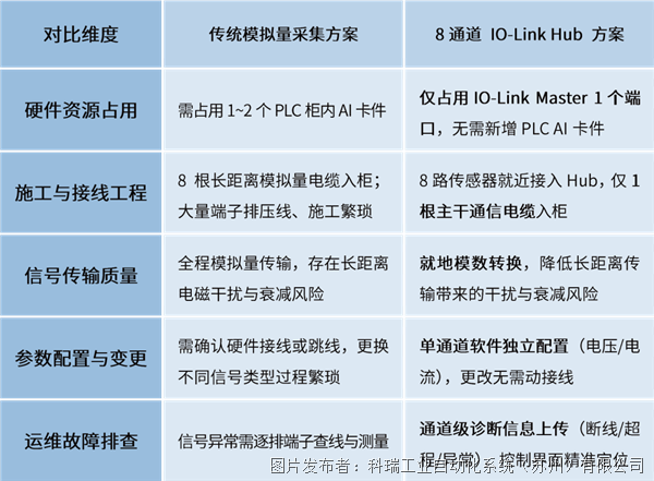

8路模拟量采集的工程实施对比
以某设备集成商的一个自动化设备站点所包含的 8 路模拟量传感器节点为例:
3×压力传感器(0–10V)
2×流量传感器(4–20mA)
2×液位传感器(4–20mA)
1×位移传感器(0–10V)
8路模拟量采集方案的工程实施对比表

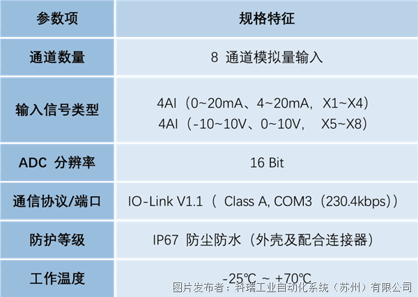

关键技术参数
IO-Link模拟量输入信号HUB核心参数表
