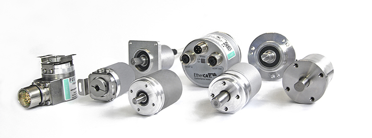

依据检测基本原理,常用的编码器有哪几种?编码器可可分为光学式、磁式、感应式和电容式,依据其刻度方法及信号输出模式,可分为增量式、绝对式以及混合式三种。
一、增量式编码器
增量式编码器是可以直接运用光电转换基本原理输出三组方波脉冲A、B和Z相;A、B两组脉冲相位差90度,因而可便捷的分辨出旋转方向,而Z相为每转一个脉冲,用于基准点精准定位。它的优点是基本原理构造简单,机械平均寿命可在几万小时以上,抗干扰能力强,可靠性高,适合于长距离传输数据。其缺点是无法输出轴转动的绝对位置信息。
 增量式编码器
二、绝对式编码器
绝对式编码器是直接输出数字化的传感器,在它的圆形码盘上沿径向有若干同心码盘,每条道上面有透光和不透光的扇形区相间构成,相邻码道的扇区树木是双倍关系,码盘上的码道数是它的二进制数码的位数,在吗盘的一侧是光源,另一侧对应每一码道有一光敏元件,当吗盘位于不同部位时,各光敏元件根据受光照与否转换出相应的电平信号,形成二进制数。这类编码器的特性是无需计数器,在转轴的任意部位都能够读书一个固定的与部位相对应的数字化码。显而易见,吗道必须N条吗道。目前国内已有16位的绝对编码器产品。
 绝对式编码器
三、混合式绝对编码器
混合式绝对编码器,它输出两组数据,一组数据适用于检测磁极部位,具有绝对数据功能;另一组则完全同增量式编码器的输出数据。
