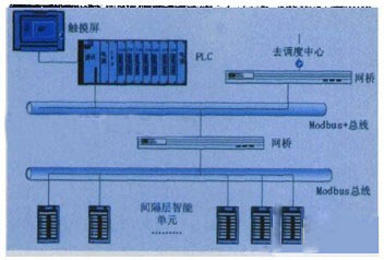

    变电站管理单元内的主监控部分采用可编程控制器PLC。CPU模块采用80586处理器,主频66MHz,内存2M,并配有存放数据、可调参数和软件的 RAM和FLASH MEMORY。能对CPU及I/O进行自诊断。
    电源模块,采用冗余配置。电源采用冗余配置,系统输入两路直流电源,保证系统在1路电源失电时,系统仍可无扰动安全运行,提高系统的可靠性。通讯模块采用Modbus+通讯模块。系统结构如图1所示:
    图1 系统结构图
    间隔层的微机保护装置经过RS-485总线分成几个组,连接到网桥的Modbus通讯口上,通过网桥收集数据并将这些数据通过MB+网络送到主监控单元PLC。
    系统的主监控单元可通过可编程网桥编制不同的规约,满足与不同智能设备之间的接口需要。MODBUS网桥NW-BM85C002 MB+网桥/多路转换器,每台网桥具有4个通讯口与间隔层的智能设备通讯,网桥将MODBUS协议的数据进行协议转化,通过MB+网络与PLC建立网络通讯;同时在中央信号屏中还配有可编程网桥NW-BM85C485,通过MB+网络与PLC连接,每个可编程网桥具有四个通讯协议可编程的RS-485口,在本方案中对其中的两个口进行编程,使之通过IEC-60870-7-101与中央控制中心通讯。
    系统网络通讯层向上通过可编程网桥的RS-422接口采用IEC60870-5-101国际标准规约实现与控制中心通讯;向下网络通讯层通过网桥RS-422接口MODBUS标准规约实现与主变电站内的各开关柜或保护屏内的微机综合保护测控单元等智能装置通讯,满足变电所综合自动化系统控制、测量、保护的技术要求。通过网桥与智能设备及控制中心通讯,由网桥实现协议转换,降低PLC的CPU模块负荷率,提高系统的可靠性。

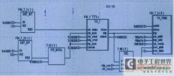

    PLC软件方面,由于PLC以循环扫描和中断两种方式来执行程序。为了完成所有RTU功能,PLC采用循环扫描方式,与各个间隔层保护单元进行通讯。通过Modbus总线,读取各个保护单元的遥测、遥信信息,同时通过总线通讯对各个智能保护装置进行设点操作,实现对开关的遥控功能。本系统采用了Quantum系列PLC配套的concept编程软件中的FBD方式,进行了PLC的组态,实现了变电站自动化的三遥功能。
    如图2所示的遥控功能的组态。通过使用合适的功能块的组合,可以实现你所要的功能。其中的功能块有concept软件的FFB libarary 提供的标准功能块,也可以自己定义,自己独特的功能块。

    图2 遥控功能的组态

    网桥中的报文接收分析程序分析控制中心传来的报文,如果分析认为其是遥控报文,对其进行报文解析,将获取的遥控对象信息写入PLC,由PLC程序与智能保护装置通讯,来完成遥控功能。
