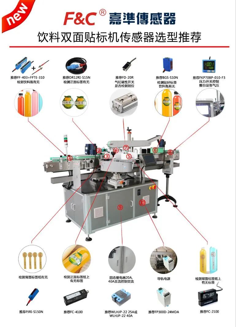

饮料双面贴标机传感器选型推荐

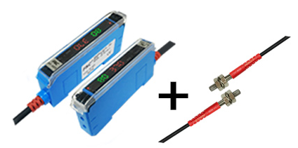

1、检测饮料瓶有无
「选型推荐」饮料双面贴标机传感器应用案例
产品方案:光纤放大器FF-403+对射光纤FFTE-310

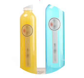

2、检测正面标签有无
产品方案:圆形光电开关DR12RI-S15N
3、检测背面标签纸有无
产品方案:方形光电开关PJRI-S150N
4、检测正面标签纸上有无标签

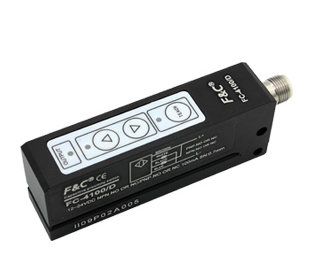

产品方案:标签传感器 FC-4100

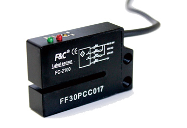

5、检测背面标签纸上有无标签
产品方案:标签传感器FC-2100

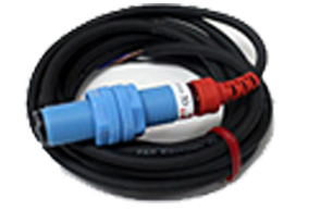

6、检测贴好标签饮料瓶有无
产品方案:背景抑制光电开关BGS-S10N
7、气缸磁性开关是否检测到位
产品方案:磁性开关FD-20R
8、压力开关控制整台设备气压
产品方案:压力开关FKP7OBP-O10-F3
9、固态继电器20A,40A直流控制交流
产品方案:固态继电器WLHJP-22 25A或WLHJP-22 40A
10、导轨电源
产品方案:导轨电源FP300D-24MDA
