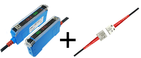

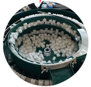

1、震动盘出料白色胶芯检测有无
键盘半自动化组装机传感器应用案例
键盘半自动化组装机传感器应用案例
产品方案:光纤放大器FF-403+对射光纤FFTE-310

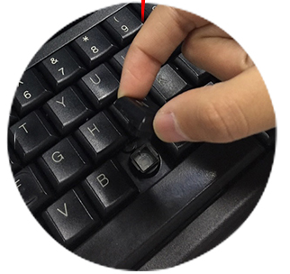

4、手动安装键盘壳体壳体定位到安装胶体处
键盘半自动化组装机传感器应用案例
键盘半自动化组装机传感器应用案例
产品方案:电容接近开关FKCT1810-N

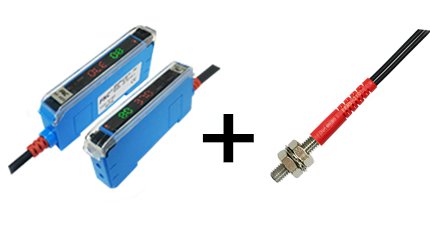

5、安装好弹簧后自动检测安放白色胶体
键盘半自动化组装机传感器应用案例
键盘半自动化组装机传感器应用案例
产品方案:光纤放大器FF-403+漫反射光纤FFRE-410

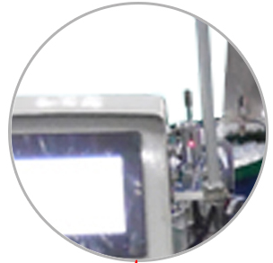

7、压力开关控制整台设备气压
键盘半自动化组装机传感器应用案例
键盘半自动化组装机传感器应用案例
产品方案:压力开关 FKP7OBP-010-F3
