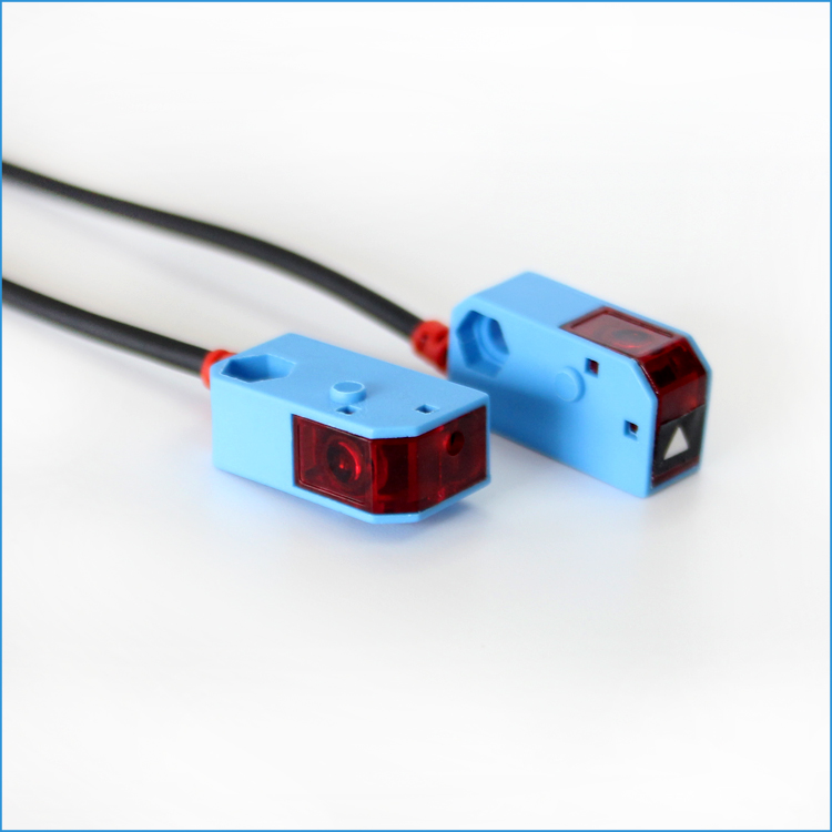

对射型光电开关:
光电开关有几种
由发射器和接近开关组成,结构上是两者相互分离的,在光束被间断的情况下会产生一个开关信号变化,典型的方式是位于统一轴线上的光电开关可以相互分开达50米。
特征:辨别不透明的反光物体;有效间隔大,由于光束跨越感应间隔的时间仅一次;不易受干扰,可以可靠合适的使用在野外或者有灰尘的环境中;装置的消耗高,两个单元都必需敷设电缆。

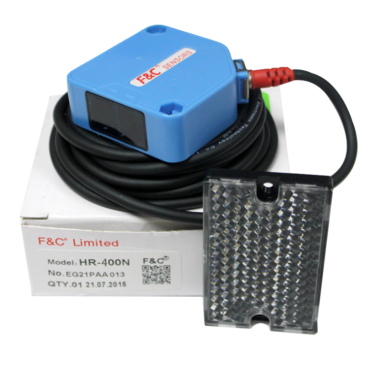

镜面反射型光电开关:
光电开关有几种
由发射器和接收器构成的情况是一种尺度配置,从发射器发出的光束在对面的反射镜被反射,即返回接收器,当光束被间断时会产生一个开关信号的变化。光的通过期间是两倍的信号持续时间,有效作用间隔从0.1米至20米。特征:辨别不透明的物体;借助反射镜部件,形成高的有效间隔范围;不易受干扰,可以可靠合适的使用在野外或者有灰尘的环境中。

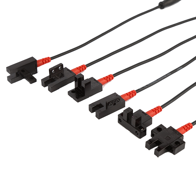

槽型光电开关:
光电开关有几种
槽型光电开关通常是尺度的U字型结构,其发射器和接收器分别位于U型槽的两边,并形成一光轴,当被检测物体经由U型槽且阻断光轴时,光电开关就产生了检测到的开关量信号。槽型光电开关比较安全可靠的适合检测高速变化,分辨透明与半透明物体。
