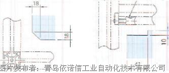

连接件无论是内置外置还是混合置,安装以后都可能和其他部件产生干涉的现象,嵌入槽口的板材干涉尤为常见。
翻阅上古资料,我们发现为了安装板材通常需要再切去一个的倒角或四方,用来避让型材和连接件 ▼

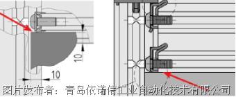

为了更好的摸鱼,同时减少车间的加工成本(当然这个更加重要),右边 4 个连接件是更加简便的方法 ▼
红色箭头位置的设计,避免了板材的加工,让他们在一起。
还有一点,宽宽的型材 68520 320X40 I,需要用 67299 和 67300 安装。
