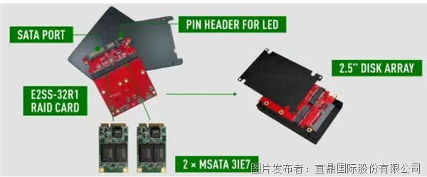

     以宜鼎 E2SS-32R1 为例,这是一款专为标准 2.5 英寸硬盘位设计的磁盘阵列模块。该模块可支持安装两块 mSATA 固态硬盘,并通过单一 SATA 接口与系统连接。对操作系统而言,它呈现为单一磁盘;但其内部实际运行的是用于提升性能的条带化阵列,或用于数据保护的镜像阵列。
     由于该模块采用硬件 RAID 控制器(亦称端口倍增器),其 RAID 逻辑可独立于主机系统运行。此举带来极低的 CPU 负载,且无需额外安装软件驱动程序。因此,即便系统仅配备单一硬盘插槽,也无需更改现有系统架构,即可部署可靠的 RAID 配置方案。
     宜鼎 RAID 模块专为满足工业场景需求而设计,具备紧凑尺寸、高耐用性,并可适应严苛工况。模块预留LED 指示灯针脚接口,支持外接布线,便于从机箱外部实时显示 RAID 运行状态或在磁盘故障时发出告警。此外,该模块支持宽温运行,具备抗冲击与抗振动能力,可胜任各类现场部署场景。
     此外,宜鼎提供名为iRAID的配套管理软件,支持用户配置 RAID 工作模式、实时监控磁盘状态,并在异常发生时通过通知接收告警。该功能在远程或无人值守系统中尤为关键,早期预警可有效避免故障扩大。若磁盘发生故障,用户仅需更换故障盘,系统即可在后台自动重建镜像数据,全程保持业务在线、无中断。

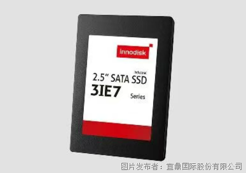

     此项技术的典型代表是宜鼎 2.5 英寸 SATA SSD 3IE7。作为一款工业级固态硬盘,该产品集成多层可靠性技术,其中即包含晶片级 RAID机制。此类固态硬盘尤为适配边缘系统应用场景:无需大容量存储,但对方案的紧凑尺寸、高耐用性与容错能力提出严格要求。

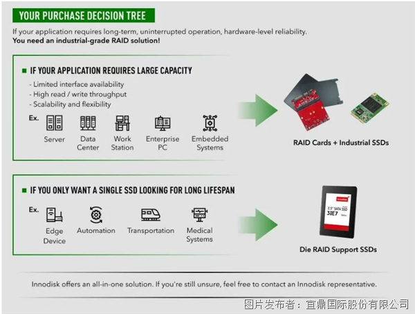

RAID 卡与晶片级 RAID 固态硬盘:选型指南
     硬件 RAID 卡与晶片级 RAID 固态硬盘均以避免数据丢失与系统停机为核心目标,但在不同应用场景中各具优势。最优选型需结合具体应用的实际需求、资源约束与优先级考量综合判断。

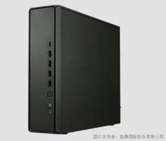

     一家以可靠商用桌面计算机系统著称的日本领先PC制造商,需为其特定商用导向机型保障持续运行并杜绝数据丢失。此类PC常部署于工厂控制系统、零售收银终端等场景,对系统稳定性要求极高,故障零容忍。此外,该商用场景还需支持多块固态硬盘同时接入。然而,受限于主板板载SATA接口数量,系统常面临性能瓶颈挑战。
     该系统仅预留单一内置 2.5 英寸硬盘位,核心挑战在于:如何在不重新设计整机架构的前提下,实现RAID 级冗余保护。基于对工业级可靠性的严苛要求,客户最终选用宜鼎 E2SS-32R1 RAID 模块,搭配 mSATA 3IE7 工业级固态硬盘。这款紧凑型 RAID 卡支持将两块 mSATA 固态硬盘配置为RAID 1 镜像模式以实现冗余保护,同时仅占用单一 SATA 接口,完美契合空间受限场景的部署需求。
