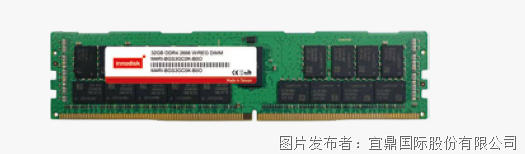

Registered DIMM
适用于服务器与AIOT应用场景
• 容量:2GB / 4GB / 8GB / 16GB / 32GB / 64GB
• 代际:DDR3 / DDR4 / DDR5
• 速率:1333 / 1600 / 1866 / 2133 / 2400 / 2666 / 2933 / 3200 / 4800 / 5600 / 6400 MT/s

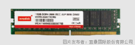

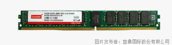

VLP系列
适用于服务器、AIoT 及工业应用场景
• 容量:1GB / 2GB / 4GB / 8GB / 16GB / 32GB
• 代际:DDR2 / DDR3 / DDR4 / DDR5
• 速率:1333 / 1600 / 2133 / 2400 / 2666 / 2933 / 3200 / 4800 / 5600 MT/s
• 封装形态:SODIMM、UDIMM、RDIMM
• 功能特性:支持 Registered(寄存式)、ECC(错误校正码)及非 ECC(non-ECC)配置

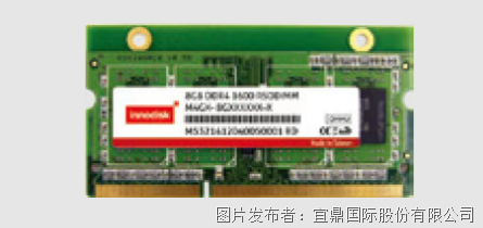

DRAM SERIES

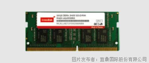

Mounting Rugged SODIMM
适用于高振动、高冲击等严苛环境
• 容量:4GB / 8GB / 16GB
• 代际:DDR4
• 速率:2133 / 2400 / 2666 MT/s
• 结构特性:支持定制化安装孔位,便于牢固固定于设备主板
• 功能特性:可选配 ECC(错误校正码)或非 ECC(non-ECC)版本

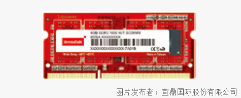

宽温系列
适用于严苛环境下加固型、工业及服务器应用
• 速率:533 / 667 / 800 / 1333 / 1600 / 2133 / 2400 / 2666 / 2933 / 3200 / 4800 / 5600 MT/s
• 工作温度范围(Tc):-40°C 至 95°C

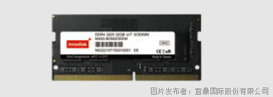

极宽温系列
适用于 AIoT 与工业级严苛环境应用
• 容量:8GB / 16GB / 32GB
• 代际:DDR4 / DDR5
• 速率:2133 / 2400 / 2666 / 2933 / 3200 / 4800 MT/s
• 工作温度范围(Tc):-40°C 至 105°C / 125°C(依具体型号而定)

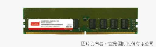

DRAM SERIES
ECC系列
适用于 AIoT 与工业级应用场景
• 容量:1GB / 2GB / 4GB / 8GB / 16GB / 24GB / 32GB / 48GB
• 速率:667 / 800 / 1333 / 1600 / 2133 / 2400 / 2666 / 2933 / 3200 / 4800 / 5600 / 6400 MT/s
• 功能特性:标配 ECC(错误校正码)

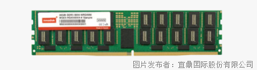

MRDIMM
适用于 AI 服务器、高性能计算(HPC)及云计算等高带宽、高密度应用场景
• 单条容量:最高可达 128GB
• 内存代际:DDR5• 传输速率:8800 MT/s
• 模块尺寸:133.35 mm × 31.25 mm(与 RDIMM 尺寸一致,兼容现有插槽)
• 工作温度范围(Tc):0°C 至 95°C

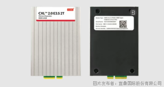

CXL内存模组
适用于高密度数据中心计算场景,通过 CXL 技术实现内存池化与高效扩展
• 单模块容量:64GB
• 内存代际:DDR5
• 带宽:31.5 GB/s• 封装形态:E3.S 2T
• CXL 协议兼容性:支持 CXL 1.1 与 CXL 2.0
• CXL 类型:Type 3(支持 CXL.mem 内存语义与 CXL.io I/O 功能)
• 接口标准:PCIe Gen5 x8
• 连接器类型:EDSFF 2C(84 针)
• 工作温度范围:0°C 至 70°C

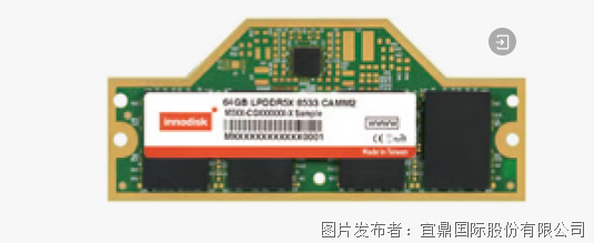

DRAM SERIES

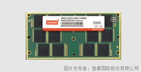

LPDDR5X CAMM2内存模组
适用于 AI 笔记本电脑、便携式设备及有加固需求的移动应用场景
• 单条容量:最高可达 64GB
• 内存类型:LPDDR5X
• 传输速率:8533 MT/s
• 封装形态:CAMM2
• 工作温度范围(Tc):0°C 至 85°C
DRAM SERIES
DDR5 CAMM2
适用于加固型边缘计算设备、AI 训练及 AI 推理系统
• 单条容量:最高可达 48GB
• 内存代际:DDR5• 传输速率:6400 MT/s
• 封装形态:CAMM2

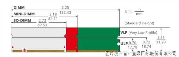

JEDEC标准模组尺寸
