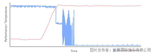

图1采用传统热节流算法时,随着温度升高,SSD 速度会出现剧烈且不规则的下降。*免责声明:本图仅用于示意,不代表实际测试数据。

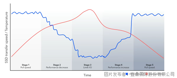

 图2采用 Innodisk 热节流算法时,SSD 速度变化平稳有序。如图所示:T = 当前温度 − 目标阈值。*免责声明:本图仅用于示意,不代表实际测试数据。
与传统方法在达到固定温度阈值时突然大幅降低速度不同,Innodisk 采用多级渐进式控制机制,实现更平滑的热管理。该方案不会立即削减性能,而是由固件根据实时温度偏差(即当前温度与设定热边界之间的差值)动态调整 NAND 命令的数量。
如图所示,这种分级控制逻辑可显著减少速度的剧烈波动,即使在长时间高负载高温工况下,也能有效维持 SSD 的可靠性。相较于旧式热节流机制所引发的性能骤降,Innodisk 的动态算法设置了多个精细的减速与加速节点,使系统能够随温度变化逐步响应,实现平滑过渡而非突兀的性能下跌。当系统温度回落至安全范围时,性能也会同样平稳地恢复,避免因速度骤升而干扰对时序敏感的关键任务流程。
