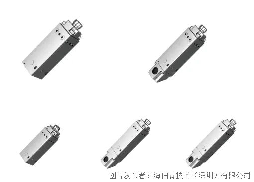

新款高真空型点光谱共焦传感头采用了特殊的玻璃材质、先进的光学设计和制造工艺,具有极高的光学分辨率。可分辨出微小的表面特征或位移变化。在产品结构上,同时支持0度和90度两种出光形式,并且支持四面灵活安装。
通过优化光学系统和控制器性能,新款点光谱真空头具有更高的灵敏度和测量精度。能够检测到非常微弱的光信号变化,即使是半导体晶圆表面极薄的污染层或微细凹凸,也能准确捕捉,可以帮助品控人员更早发现潜在的不良。
4.2 优异的真空适配性
新款高真空型点光谱共焦传感头采用了特殊的真空法兰密封结构和材料,确保在真空环境下具有良好的密封性能,能够有效防止真空泄漏,保证真空环境的稳定,可为真空镀膜机内或真空腔体内的在线检测提供可靠的保障。经过严格测试,该系列传感头在长时间运行过程中,真空度变化极小,能够满足各种高精度真空位移测量的需求。
4.3 高速检测能力
新款传感头搭配了高速控制器,测量频率提升了200%。这使得在生产线上进行100%全检时,可提高一倍的生产效率。
4.4 高稳定性和可靠性
新款传感头整体采用优质SUS304不锈钢材质,并使用了高精度的加工设备和制造工艺,以确保其优异的稳定性和可靠性。在-20-150℃的环境下可连续稳定工作,极大地减少了设备的维护成本和产线停机时间。
