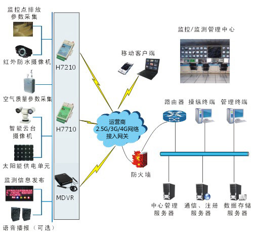

系统组网示意图:
系统组成:
        1)污染物测量采集单元
        包括各项要求监测气体、液体的成份、含量、数量等相关参数采集并输出至无线通讯单元。
        2)视频采集终端
        包括在重点监测对象的排烟口、排污口、填埋处理设施等位置设立的枪式摄像机、匀速摄像机等。
        3)空气质量测量采集单元
        包括各项要求监测的气体:二氧化硫(SO2)二氧化氮(NO2)可吸入颗粒物(PM10)一氧化碳(CO)臭氧(O3)等相关参数采集并输出至无线通讯单元。
        4)H7710/H7210无线通讯单元
        负责系统关键的数据传输,与平台服务器保持实时连接,自动上传采集数据、接收控制指令并返回状态。
        5)H3221/H3224无线视频服务器
        根据应用环境选用不同3G制式及单路、多路视频接入,在本地实现视频编码与存储,按系统设置无线上传至后台供实时监控及调阅,执行后台控制指令远程遥控摄像机及云台动作,设置报警预置位等。
        6)LED信息显示终端
        包括户外广场大屏、环保、市政管委等相关单位信息显示屏等,显示效果及规格参数符合户外环境使用技术要求。
        7)LED异步图文控制单元
        负责接收无线通信单元传送的节目内容和控制信息,并将其转换成屏体终端可执行数据,实现屏体节目播放、列表更新、控制指令执行及状态返回。
        8)预警信息语音播报单元
        安装在环境监测信息显示屏周边,将数据通讯单元传送的语音信息以号角喇叭或广场喇叭的形式广播出去,实现更为直接、更有效的环境监测信息实时传递,同时可有效宣传环保信息和文明公益。
        9)系统传输网络
        系统基于移动通信运营商2.5G/3G数据网络进行传输,GPRS/CMDA/EDGE以及TD-SCDMA/EVDO/WCDMA制式均可满足本系统通信应用。
        10)宏电无线环境监测系统管理平台
        实现对各垃圾处理设施监测点的实时排放参数采集、对城市空气质量的实时监测、数据分析与处理、数据图形显示、各监测点实时视频观测、视频浏览及图像抓拍等主体功能;
        系统包括移动客户端接入、视频显示控制功能,可实现与GIS及其它接口的报警联动。
        11)系统显示、联动及配套设施
        主要包括监控电视墙、显示控制设备、联动系统及其它配套(如太阳能供电单元等)。

宏电无线环境监测系统:
        系统服务器端
        宏电无线环境监测系统服务器端包括:中心管理服务器、应用系统服务器和通信与认证服务器。如下图所示:
        中心管理服务是业务系统核心,功能包括:用户管理、设备管理、日志管理、业务管理等。
         应用系统服务器是各种应用系统的主要载体,主要针对水文、气象及其它不同应用行业,并负责中心数据和各种业务系统数据的存储和管理。
        通信&认证服务器作为监测中心和采集终端交互的平台,进行采集数据和控制指令的转发工作,并负责传输网络的监测与维护,提供终端上线注册功能,与终端实时保持心跳连接;作为中心通信枢纽,连接了所有终端设备和网络设备,起到注册和定位的作用。
        系统客户端
        客户端软件作为用户应用接口,主要功能及设置选项如下:
         1)查看实时采集数据、智能分析、图形显示:系统支持各等级分屏显示监测数据窗口,并能切换为全屏显示方式,提供多样监测数据分析显示模式(如曲线图、柱形图等)。
         2)终端控制:添加、删除、更改系统终端,远程控制采集设备、传感设备的动作,远程配置终端参数、远程升级。
         3)环境监测信息节目文件编辑、审核、播发:根据监测点采集数据进行信息播出文件的制作和提交并在LED屏显示
         4)报警联动:设定相关参数为报警触发点,预案设置被报警事件触发后,自动按预先设定的集合执行动作:如警灯闪烁、联动至GIS系统或视频监控系统及时查看事件发生位置、观察现场情况等。
         5)显示设置与权限管理:根据系统后端监测管理平台、显示设备的规划设置相应的显示方式,添加及修改、删除子机构,及根据子机构定义配置对应权限。
        6)其他辅助功能:OSD设置、数据&日志查询、报表打印等。

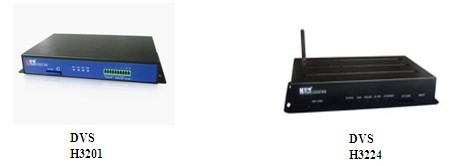

        视频服务器DVS
        系统采用的宏电DVS型号有:DVS3201/3224。如下图所示:
        宏电DVS特点:
        1)DVS是采集、压缩、处理音视频数据的专业网络传输设备。
        2)系统DVS主要功能是通过摄像头采集视频信号,将模拟信号压缩编码为H.264码流,通过移动运营商3G无线网络进行上传。
        3)支持抓拍,照片以JPG格式回传至客户端。
        4)云镜控制,可控制云台上、下、左、右转动,自动巡航,控制镜头变焦,支持pelco-D/P协议。
        5)支持移动侦测功能,支持报警输入与输出。
        6)支持OSD,从应用数据库联接实现相关内容叠加显示。
        7)支持内置SD卡存储。
