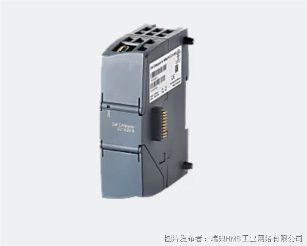

为 SIMATIC 系统实现简单的 CANopen 连接
产品介绍
产品编号 021620-B
Ixxat CM CANopen是一个紧凑的接口模块,设计用于将CANopen或CAN 2.0A设备与SIMATIC S7-1200 PLC集成。 它作为全面支持CAN协议的桥梁,促进了设备和PLC之间的通信和数据传输。用于更灵活地开发和扩展自动化系统。
特点和优势
SIMATIC S7-1200 系统的 CANopen 连接
作为CANopen主/从模块,Ixxat CM CANopen将任何CANopen或CAN 2.0A设备无缝连接到SIMATIC S7-1200 PLC,充当各种自动化应用的桥梁。
经济高效的系统扩展
通过在每个CPU上支持多达3个CM CANopen模块,在主站模式下支持多达16个CANopen从站设备,该模块提供了可扩展的系统扩展,而不会显著增加成本。
简化配置
由于集成到 TIA Portal 组态环境的硬件目录中,组态简单。
支持透明的 CAN 2.0A 协议
支持透明CAN 2.0A以实现自定义协议,并在TIA门户网站中通过现成的功能块提高PLC编程效率。
灵活的操作模式
Ixxat CM CANopen可轻松配置为主模块或从模块,提供灵活性,无需额外编程。
诊断清晰度
集成 LED 提供有关模块网络和 I/O 状态的全面诊断信息,以便于故障排除。
