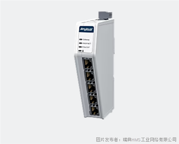

产品编号 ABC3113-A
Anybus Communicator – EtherCAT主站转PROFINET IO从站网关使您能够将任何EtherCAT设备连接到PROFINET控制系统。Anybus 网关可确保不同工业网络之间的可靠、安全和高速数据传输。得益于我们直观的基于 Web 的用户界面,它们也非常易于使用。
特点和优势
通过扫描功能,可连接多达 24 个子设备。
支持多达 24 个子设备,单设备传输量为 1486 字节,周期时间 1 毫秒,可轻松应对高要求应用场景。通过网页界面扫描 EtherCAT 设备,可自动识别并映射至控制器 / PLC。
与 PROFINET 控制器 (PLC) 之间传输 1024 字
通过带集成交换机(支持菊花链连接)的双路 10/100 Mbit 全双工 RJ45 端口,每方向最大传输量可达 1024 字节,总传输量为 2048 字节。该设备为 PROFINET IO 设备,最小周期时间为 1 毫秒,符合 B 类一致性等级、III 类网络负载等级,并包含 GSD 文件。
即时数据传输
Communicator可实现不同网络间的数据即时传输,其处理时延极低,已融入网络抖动范畴,无需单独计算;总传输时间只需将两个网络的周期时间相加即可得出。
通过以太网的 Web 界面进行配置
配备图形化响应式web界面,配置操作轻松便捷。此外,无需安装任何软件,通过专用以太网配置端口即可快速上手。
诊断和支持
用户界面可显示连接状态,方便您监控网关的数据流。通过 “实时列表” 和 “数据交换控制” 功能,可实现对子设备的监控与控制。如有需要,我们的全球支持团队随时提供协助。
安全和分段网络
安全启动功能可拦截恶意软件,安全开关则能锁定配置以防止未授权修改。该设备在设计上自带网络隔离功能:各网络独立运行,仅允许经配置的数据在网络间传输。
专为工厂车间打造
该网关采用工业级元器件制造,经验证符合行业标准,且提供 5 年质保。其纤细机身、前置端口及线缆固定扣设计,让 DIN 导轨安装更便捷。
