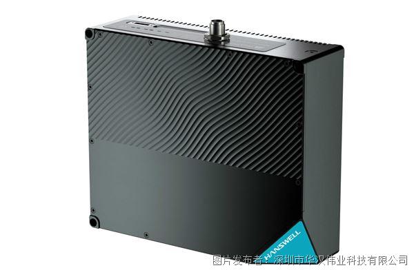

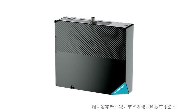

面向尺寸测量、外观检测和3D定位引导等应用场景的高性能结构光3D相机,采用了成熟的投影光学架构设计,结合正交条纹编码投影技术,消除投影盲区影响,显著提高三维重建稳定性和数据完整性
产品介绍
面向尺寸测量、外观检测和3D定位引导等应用场景的高性能结构光3D相机,采用了成熟的投影光学架构设计,结合正交条纹编码投影技术,消除投影盲区影响,显著提高三维重建稳定性和数据完整性;搭载创新的重建算法,能够同时补偿成像镜头和投影镜头的畸变误差,实现微米级的测量精度和亚微米级的重复精度。
广泛适用于3C、锂电、PCB等行业中的在线、非接触式、高精度3D测量应用场景。
产品参数
  • 最大投影数:1
  • 帧率 (FPS):4.0
  • 分辨率 (px):5328*3040
  • 基准距离 (mm):130
  • 标准视场范围 (mm):90*51.4
  • 深度测量范围 (mm):±25
  • Z 轴区域重复精度(1σ)(μm):<0.1
  • 像素间距 (μm):17
  • 尺寸 (L*W*H):200*166*59.5
  • 重量 (kg):2.4
