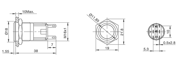

图例 | 型号 | 说明 | 尺寸 |
![]() | HBS1-AGQ16F-□■/J/◎ | 安装孔尺寸:Ø16mm 头部形状:平圆形/高平圆形 开关额定值:5A/250V AC 开关组合:1NO 1NC /2NO 2NC 操作类型:自复式/自锁式 外壳材料:黄铜镀镍/不锈钢 防护等级:IP67,IK08 | ![]() |
![]() | HBS1-AGQ16H-□■/J/◎ | ![]() | |
![]() | HBS1-AGQ16F-□D■/J/◎/▲/△ | 安装孔尺寸:Ø16mm 头部形状:平圆形单点带灯/高平圆形单点带灯 开关额定值:5A/250V AC 开关组合:1NO 1NC /2NO 2NC 操作类型:自复式/自锁式 外壳材料:黄铜镀镍/不锈钢 防护等级:IP67,IK08 | ![]() |
![]() | HBS1-AGQ16H-□D■/J/◎/▲/△ | ![]() | |
![]() | HBS1-AGQ16F-□E■/J/◎/▲/△ | 安装孔尺寸:Ø16mm 头部形状:平圆形环形带灯/高平圆形环形带灯 开关额定值:5A/250V AC 开关组合:1NO 1NC /2NO 2NC 操作类型:自复式/自锁式 外壳材料:黄铜镀镍/不锈钢 防护等级:IP67,IK08 | ![]() |
![]() | HBS1-AGQ16H-□E■/J/◎/▲/△ | ![]() | |
![]() | HBS1-AGQ16F-□DT■/J/◎/▲/△ | 安装孔尺寸:Ø16mm 头部形状:平圆形带电源符号/高平圆形带电源符号 开关额定值:5A/250V AC 开关组合:1NO 1NC /2NO 2NC 操作类型:自复式/自锁式 外壳材料:黄铜镀镍/不锈钢 防护等级:IP67,IK08 | ![]() |
![]() | HBS1-AGQ16H-□DT■/J/◎/▲/△ | ![]() | |
![]() | HBS1-AGQ16F-□ET■/J/◎/▲/△ | 安装孔尺寸:Ø16mm 头部形状:平圆形环形带电源符号/高平圆形环形带电源符号 开关额定值:5A/250V AC 开关组合:1NO 1NC /2NO 2NC 操作类型:自复式/自锁式 外壳材料:黄铜镀镍/不锈钢 防护等级:IP67,IK08 | ![]() |
![]() | HBS1-AGQ16H-□ET■/J/◎/▲/△ | ![]() | |
![]() | HBS1-AGQ16F-□P■/J/◎/▲/△ | 安装孔尺寸:Ø16mm 头部形状:信号灯 开关额定值:5A/250V AC 开关组合:1NO 1NC 灯珠颜色:红/绿/黄/橙/蓝/白 外壳材料:黄铜镀镍/不锈钢 防护等级:IP67,IK08 | ![]() |
![]() | HBS1-AGQ16F-□DT■/J/◎/▲/△ | 安装孔尺寸:Ø16mm 头部形状:平圆形(定制符号) 开关额定值:5A/250V AC 开关组合:1NO 1NC /2NO 2NC 操作类型:自复式/自锁式 外壳材料:黄铜镀镍/不锈钢 防护等级:IP67,IK08 | ![]() |
![]() | HBS1-AGQ16-□TSD/J/T/R | 安装孔尺寸:Ø16mm 头部形状:急停钮 开关额定值:5A/250V AC 开关组合:1NO 1NC /2NO 2NC 操作类型:推锁旋放式 外壳材料:锌铝合金 防护等级:IP40,IK08 | ![]() |
