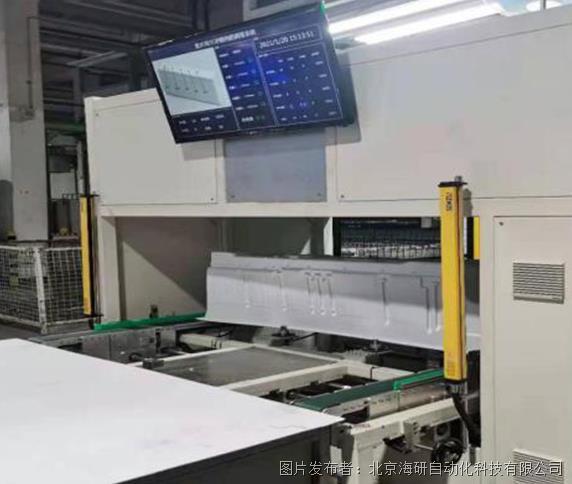

以冰箱的能效贴贴敷案例为例,总体设计方案配置扫码机构、定位机构、机器人搭配贴敷机械手组成的贴敷机构、打印机构。
二、工艺流程
三、关键部件
1.扫码机构
扫码枪扫描冰箱后背条码,匹配目标冰箱的能效贴能级模版(一级能耗、二级能耗),为工控机控制对应打印机提供信息基础,同时保存扫描结果用于数据溯源。
2.定位机构
在冰箱快速进入段,产线一侧设置侧夹机构,确保冰箱进入工作位时后齐平姿态一致,为扫描枪识别提供位置基础;
在冰箱贴装工作段,产线另一侧设置姿态调整定位机构,直接对冰箱进行姿态调节,保证目标冰箱每次停止位置准确,从而提高贴敷的精度。
3.打印机构
根据能效贴能耗等级的不同,设置3台打印机,每台打印机设置对应的接料台,彼此不干涉。其中1#和2#打印机为智能贴敷设备正常取料和抓取所使用的打印机;3#打印机作为备用打印机,保证异常情况下的正常供料;1#和2#打印机设置手动按钮来控制其在换纸位置和工作位置两种状态。
4.贴敷机构
六轴机器人上贴敷机械抓手配置视觉系统,对冰箱边沿基准线进行检测,通过视觉定位拍照,对贴敷的准确位置进行标定和纠偏,保证机械抓手精准完成贴敷动作。

智能贴敷系统现场应用布局
