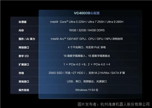

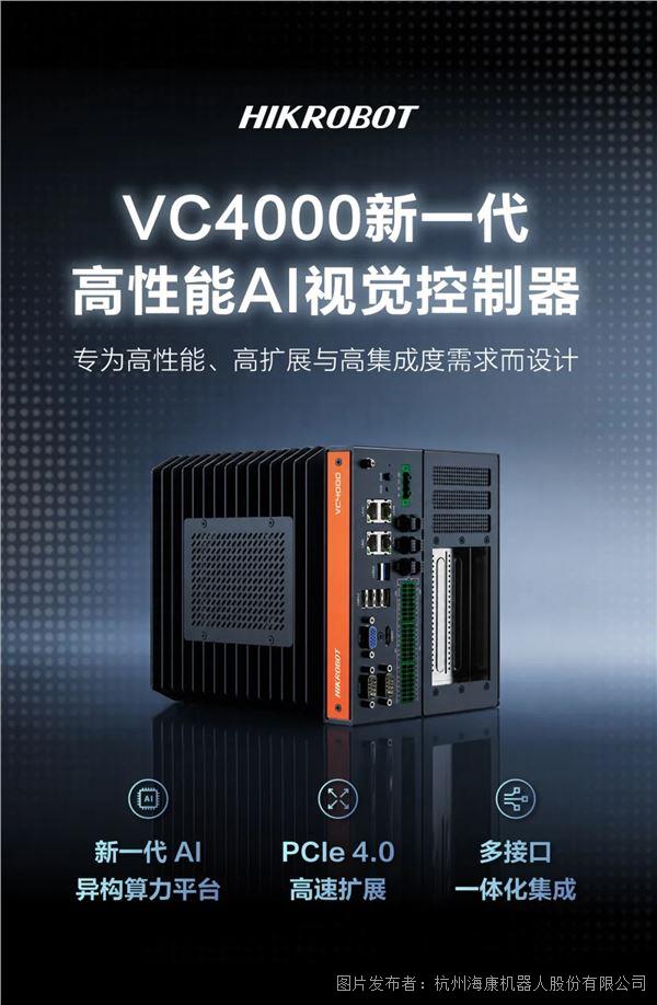

为此,海康机器人推出VC4000,基于Intel®Core™ Ultra 200H平台,集成 CPU/GPU/NPU 异构算力,CPU与集成GPU共享系统内存,减少数据搬移,提升图像处理与 AI推理效率。

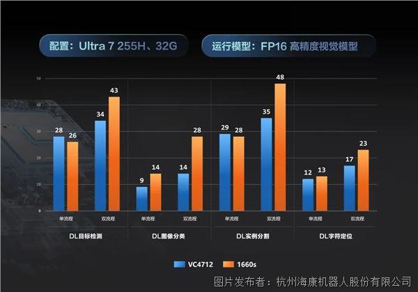

VC4000与VisionMaster V5.0.1深度适配,CPU用于定位、测量等传统视觉算法,深度学习下沉至iGPU,实现传统视觉与AI检测并行。
无需独立显卡即可稳定运行目标检测、图像分类、实例分割、字符定位等深度学习任务,功耗最高降低50%。
整机AI推理性能可对标GTX1660S,部分场景更优
VC4000兼顾生态复用与客户习惯,实现低功耗、高集成的一体化工业视觉方案升级。

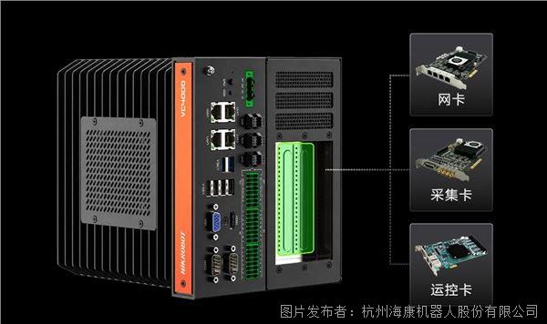

PCIe 4.0 高速扩展
灵活适配复杂视觉系统
VC4000配备1×PCIe 4.0×8与2×PCIe 4.0×4扩展接口,可按需灵活扩展图像采集卡、通信卡、运动控制卡,满足多相机高带宽采集及复杂自动化设备协同需求。
多接口一体化集成
简化设备部署

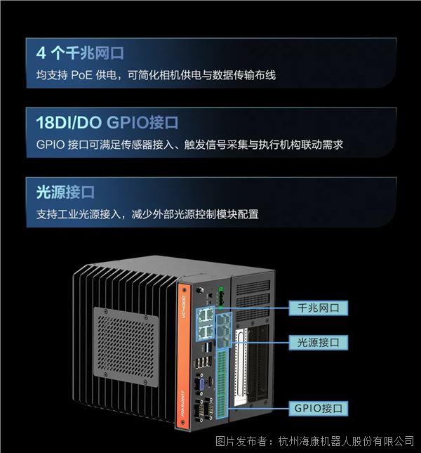

VC4000集成4路PoE千兆网口、18路数字隔离输入、18 路数字隔离输出及光源接口等外部接口,可直接连接相机、光源、传感器与执行机构,省去外部模块,简化布线,降低系统成本与调试难度。

算力 Intel Ultra异构算力 + 统一内存架构,AI模型一次加载共享,图像处理与多任务推理无需独显即可高效运行。
系统 配备PCIe 4.0、18DI/18DO、4路PoE及光源接口,多相机扩展与联动一步到位,紧凑高集成。
