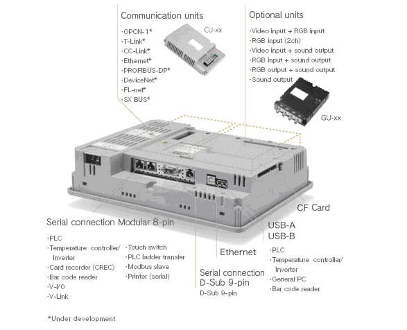

V810iS/V810S
10.4英寸、TFT彩色、65536色(无闪烁)/32768色(有闪烁)
| V810(i)S | V810(i)SD | 电源 | 额定电压 | AC100~240V | DC24V | 电压允许范围 | AC100~240V±10% | DC24V±10% | 允许瞬间停电时间 | 20ms以内 | 1ms以内 | 消耗功率(最大额定) | 70VA以下 | 25W以下 | 浪涌电流 | 20A,10ms(AC100V) | 20A,2ms | 40A,10ms(AC200V) | 绝缘电阻 |

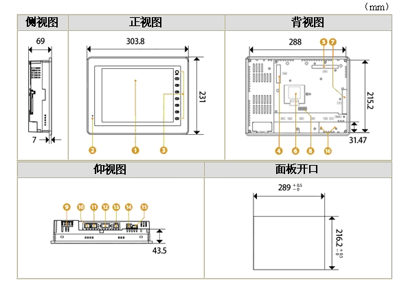

| DC500V 10MΩ以上 | 物理环境 | 动作周围温度 | 0℃~ 50℃ | 保存环境温度 | -10℃~ 60℃ | 相对湿度 | 85%RH以下(无结露,最大湿球温度在39℃以下)※1 | 耐溶剂性 | 无切削油或有机溶剂附着 | 使用环境 | 无腐蚀性气体、无强烈尘埃、无导电性尘埃 | 使用高度 | 海拔2000m以下 | 污染度※2 | 污染度2 | 机械运行条件 | 耐振动 | 振动频率10~150Hz,加速度9.8m/s2(1G),片振幅0.075mm, X , Y , Z 3方向各1小时 | 耐冲击 | 脉冲波形正弦半波, 峰值加速度147m/s2(15G), X , Y , Z 各3方向 , 各6次 | 电气运行条件 | 抗干扰 | 1500Vp-p(脉冲宽度:1us、上升时间:1ns) | 耐静电放电 | 符合IEC61000-4-2、接触6kV、空气中8kV | 设置条件 | 接地 | D类接地 FG/SG分离 | 构造 | 前面板:符合IP65(使用防水垫圈时) 后机壳:符合IP20 形状:一体型 安装方法:面板嵌入安装 | 冷却方式 | 自然空冷 | 重量 | 单体约2.5kg | 外形尺寸W×H×D(mm) | 303.8×231.0×69.0 | 面板开口尺寸 | 289.0×216.2( 0.5/-0) | 外壳颜色 |
| 灰色 | 材质 |
| PC/ABS树脂 |
※1 有可能引发故障,因此请在湿球温度39℃以下使用。 ※2 显示使用该机器的工作环境的导电性物质发生程度的指标。污染度2是只发生非导电性的污染。但是,因偶尔的凝结可能会引起短暂的导电环境。 |
| V810iS | V810S | 显示器规格 | 画面存储器 | 12.5MB | 显示设备 | TFT彩色 | 显示分辨率横×纵(点) | 800×600 | 显示尺寸 | 10.4英寸 | 显示颜色 | 65536色(无闪烁)/ 32768色(有闪烁) | 背光灯 | 冷阴极管 | 背光灯寿命※3 | 约50000小时 | 背光灯自动熄灭功能 | 常时点亮,任意设定 | 电源灯 | 正常工作状态时点亮 | 对比度调整 | 无 | 亮度调整 | 3阶段(宏的情况为128阶段) | 显示字符 | 1/4角 | 横100字符×纵75行 | 半角 | 横100字符×纵37行 | 全角 | 横50字符×纵37行 | 字符放大率 |
| X:1~8倍 Y:1~8倍 | 触摸开关规格 | 开关分辨率 | 模拟:1024(横)×1024(纵) | 机械使用寿命 | 100万次以上 | 表面处理 | 硬膜、亚光处理5% | 功能开关规格 | 构成数 | 8个 | 外部接口规格 | D-Sub 9针(CN1) | RS-232C或RS-422/RS-485 起止同步式 数据长:7,8位 奇偶:偶数,奇数,无 停止位:1,2位 传送速度:4800,9600,19200,38400,57600,76800,115200,187500 ※4 bps | RJ45口(MJ1/MJ2) | RS-232C或RS-422/RS-485(2线式) 起止同步式 数据长:7,8位 奇偶:偶数,奇数,无 停止位:1,2位 传送速度:4800,9600,19200,38400,57600,76800,115200bps | CF卡接口 | 符合CompactFlashTM | Ethernet | 符合IEEE802.3 传送速度:100Mbps,10Mbps 使用电缆:100Ω无屏蔽双绞线,5类,最大长度=100m | 标配 | 选件CU-03-3 | USB | A型,B型(Ver1.1) | 时钟及备份存储器规格 | 电池规格 | 硬币型锂1次性电池 | 备份存储器 | SRAM 512KB | 备份时间 | 5年(环境温度25℃) | 日历精度 | 每月误差±90秒(环境温度25℃) |
※3 常温25℃,表面辉度为初始设置的50%时。 ※4 仅限连接西门子公司MPI。 |
