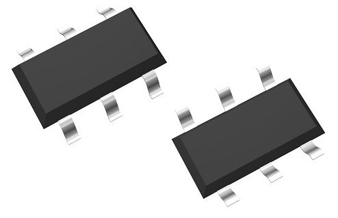

     集成功率MOS对管的推挽控制芯片SCM1201A适合1W及以下功率DC/DC开关电源,在4.5V低输入电压下可正常工作,40V高输入电压的冲击下也不会损坏。该芯片采用SOT23-6封装,集成了三项提高可靠性的关键技术:软启动功能,避免开机时大电流的冲击而损坏器件,并保证在CC负载模式下带满载正常启动;输出短路保护,芯片不受电源加工时参数偏差及高低温测试条件的影响;过温保护,超出规定的温度范围时,芯片自动进入休眠状态,若温度再次降低到设定值时可自动恢复。
