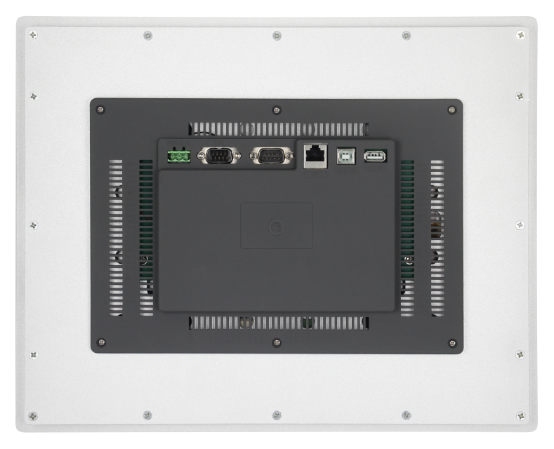

产 品 图 片 | 正面 | ![]() | ![]() | ![]() | ![]() | ![]() | |
背面 | ![]() | ![]() | ![]() | ![]() | ![]() | ||
规 格 | 外形尺寸 | 88×88×25mm | 134×102×30mm | 146×88×25mm | 212×148×40mm | 275×194×36.5mm | 365*290*36mm |
开孔尺寸 | 72×72mm | 120×94mm | 135×72mm | 194×138mm | 262×180mm | 352*279mm | |
显示尺寸 | 73×56mm | 97×56mm | 108×65mm | 154×87mm | 222×125mm | 304*228mm | |
重量 (kg) | 约 0.3 kg | 约 0.33 kg | 约 0.33 kg | 约 0.54 kg | 约 0.7 kg | 约 3.414 kg | |
显 示 | 显示类型 | 3.5”TFT | 4.3”TFT | 5”TFT | 7.0”TFT | 10.2”TFT | 15.0”TFT |
分辨率 | 320×240 | 480×272 | 800×480 | HAS:800×480 | 1024×600 | 1024*768 | |
显示亮度 | 300cd/m2 | 450cd/m2 | |||||
对比度 | 400:1 | ||||||
背光类型 | LED | ||||||
背光寿命 | 60,000 小时 | ||||||
显示色彩 | 65536真彩 | ||||||
触控类型 | 4线电阻屏 | ||||||
内 | 存储内存 | 128MB | |||||
运行内存 | 128MB | ||||||
CPU | corex A8 720MHz-1GHz | ||||||
操作系统 | WINCE 7.0版本 | ||||||
通 讯 接 口 | USB Host | USB 2.0×1(usb接口,可外接U盘、鼠标等) | |||||
USB DEVICE | 有(使用Mini B型公口线下载程序) | 有(使用B型公口线下载程序) | |||||
以太网络 | 可选装 | ||||||
通讯端口 | 自带1个RS232、1个RS485 | ||||||
通讯协议 | RS232/RS485支持MODBUS协议、自由口和常规的PLC通讯协议 | ||||||
万年历 | 有 | ||||||
输入电压 | 常规12-24VDC±10% | ||||||
电源功耗 | 100mA/24V | 150mA/24V | 150mA/24V | 200mA/24V | 280mA/24V | 500mA/24V | |
防护等级 | IP65 (前面板) | ||||||
环境温度 | 工作环境0~50℃;存储环境-20~70℃ | ||||||
环境湿度 | 20%~90%RH | ||||||
认证 | 通过CE认证 | ||||||
触摸屏软件 | CoolMay HMI触摸屏编辑软件 详见《CoolMayHMI触摸屏使用手册》 《Coolmay顾美触摸屏用户手册》 顾美官网持续更新 |
